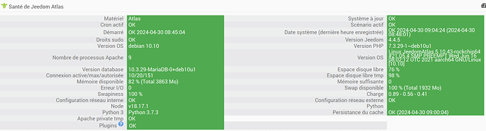

Page santé jeedom

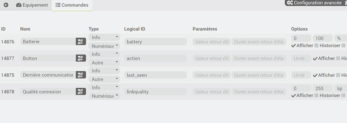

voici les commandes:

voici santé;

Sont elles fonctionnelles? Si tu cliques sur une touche, est-ce que l’état de la commande bouton change?

Lorsque j’appuis sur le bouton on1 de la télécommande il m’affiche bien :brightness_stop_1 si j’appuie plus longtemps, il m’affiche bien :brightness_move_up_1, mais de manière éphémère
Pour S1 il affiche recall_1_4 mais non recall_1_1.
