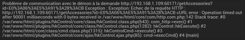

que je renseigne sans tiret(-), ni espace. Après avoir appuyer sur le bouton « Appairer », les 8 chiffres se formattent correctement (xxx-xx-xxx), mais l’appairage n’a pas lieu et j’ai le message d’erreur ci-dessous
J’avoue ne pas vraiment savoir comment l’interpréter ?

Ça dit que la connexion est refusée… supprimez l’équipement, redécouvrez et ré-appairez en ne tapant que les chiffres.

Non il faut lire le log du démon, il dit qu’il est sans doute déjà appairé, dans ce cas là il faut le réinitialiser.
le log du demon est vide.

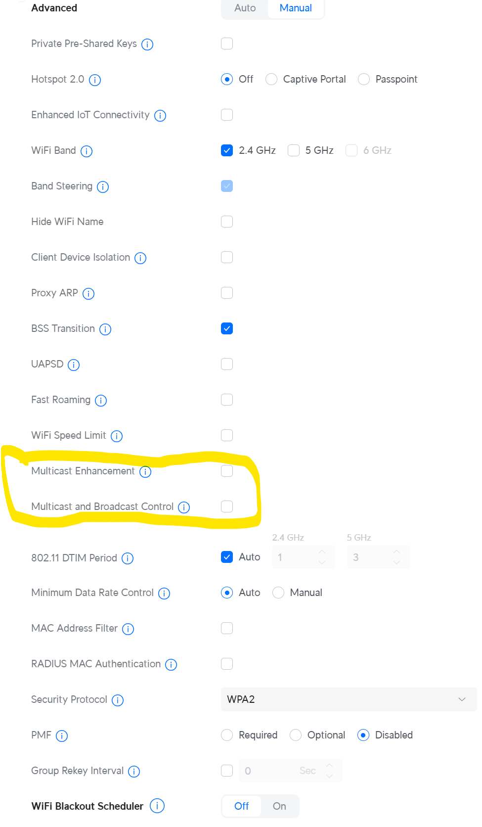

Vérifier le multicast, j’avoue ne pas savoir comment faire ???
J’ai un routeur UDR Unifi

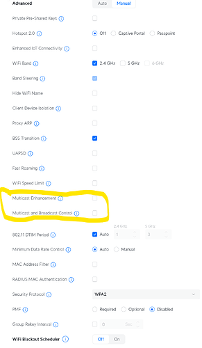

dans les options avancée du réseau sur lequel est connecté le FP2 j’ai bien 2 options qui parlent du multicast
 Multicast Enhancement
 Multicast and Broadcast Control (pour lequel il faut paramétrer des exeption)
J’ai activé les 2 mais cela ne fait pas de différence
Est-ce la bonne façon de procéder ?
Désolé, mais connaissances en réseau sont assez limitées également :slight_smile:
