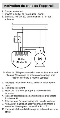

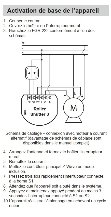

Problème de débutant…Je n’arrive pas à appairer le FGR 223 avec le contrôleur Aeotec…En ce qui concerne Aeotec tout est ok il apparait bien dans mes équipements Z wave…par contre le FGR 223 n’apparait pas dans les équipements…Comme indiqué j’ai débranché le Z stick puis pressé le bouton…je passe bien en mode appairage (clignotement bleu) …je presse trois fois la commande Montée S1 comme indiqué par Fibaro… normalement une fois appairé je devrais avoir un fixe bleu pendant 2 secondes pour confirmer l’appairage…je ne l’obtiens jamais…le FGR 223 n’est pas reconnu…c’est confirmé par son absence dans les équipements…l’inclusion se fait-elle par une autre méthode car j’ai vu la commande Inclusions dans Mes équipements Z wave…Merci pour votre aide !!!
Il faut appuyer vraiment rapidement sur l’interrupteur.
C’est plus facile de le faire avec le bouton sur le module.
Peut être essayer d’exclure le matériel avant.
Merci pour cette info précieuse…effectivement il faut appuyer trois fois très vite !!! j’ai donc bien eu le bleu pendant deux secondes et une led verte sur le FGR 223… j’ai ensuite appuyé sur S1 pendant plus de 3 secondes (volet en position haute) pour l’étalonnage…pas OK je n’ai réussi qu’à mémoriser une partie de la course réelle…dois-je exclure et recommencer ?? on avance c’est très bien…mais j’ai encore à apprendre…Merci

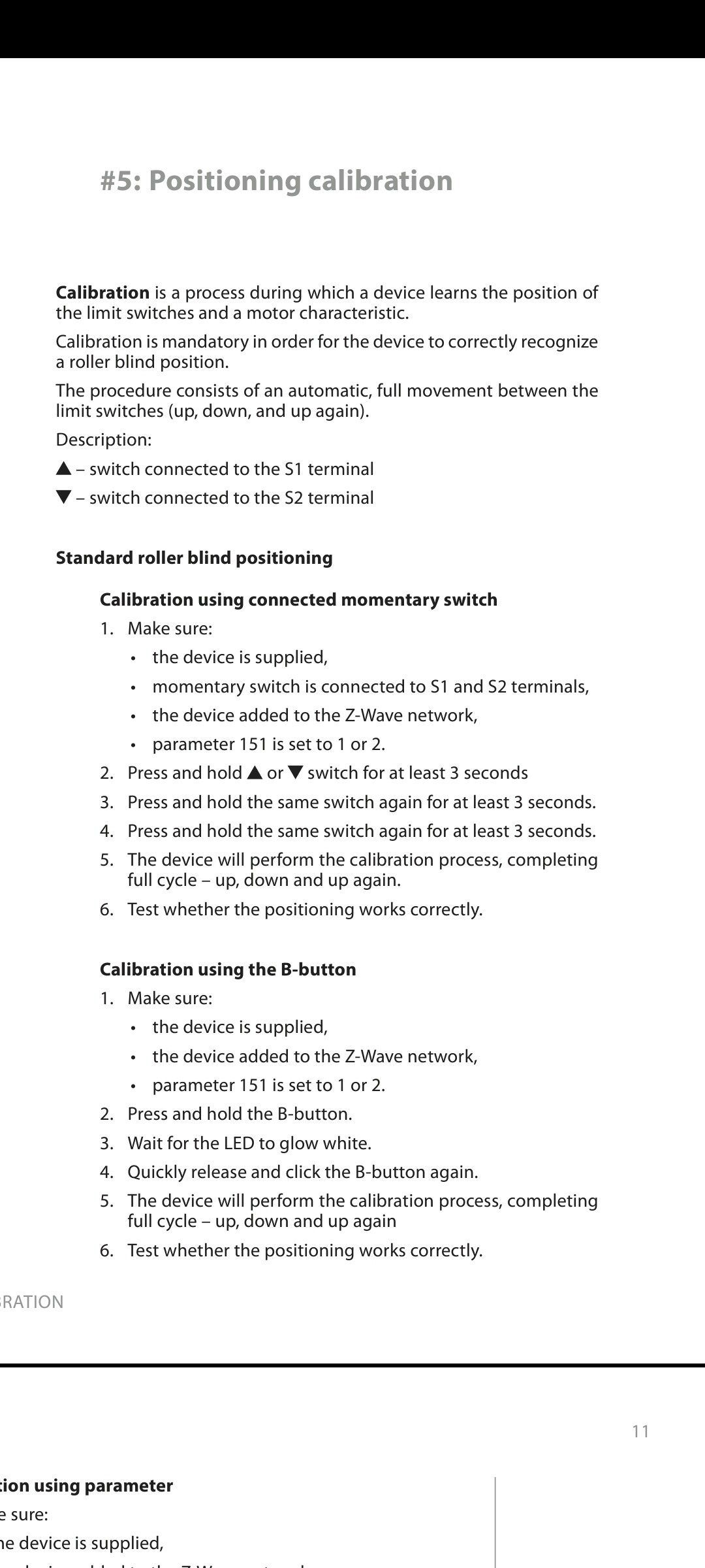

Avec le bouton il faut appuyer 3 fois 3 secondes d’après le manuel (super pas pratique …).
Nouveau problème…le volet ne fonctionne plus même en manuel…je l’ai supprimé dans mes équipements…même résultat…je vais vérifier l’alimentation dans les 2 sens…
Sur la notice apparemment j’ai vu 1 seule fois 3 secondes !!!
Manuel US :
Merci…effectivement ce n’est pas la même procédure que dans la version en français !!!..je viens de retrouver le fonctionnement normal en manuel…je referai l’inclusion demain matin puis l’étalonnage en suivant la procédure US…merci et bonne soirée…

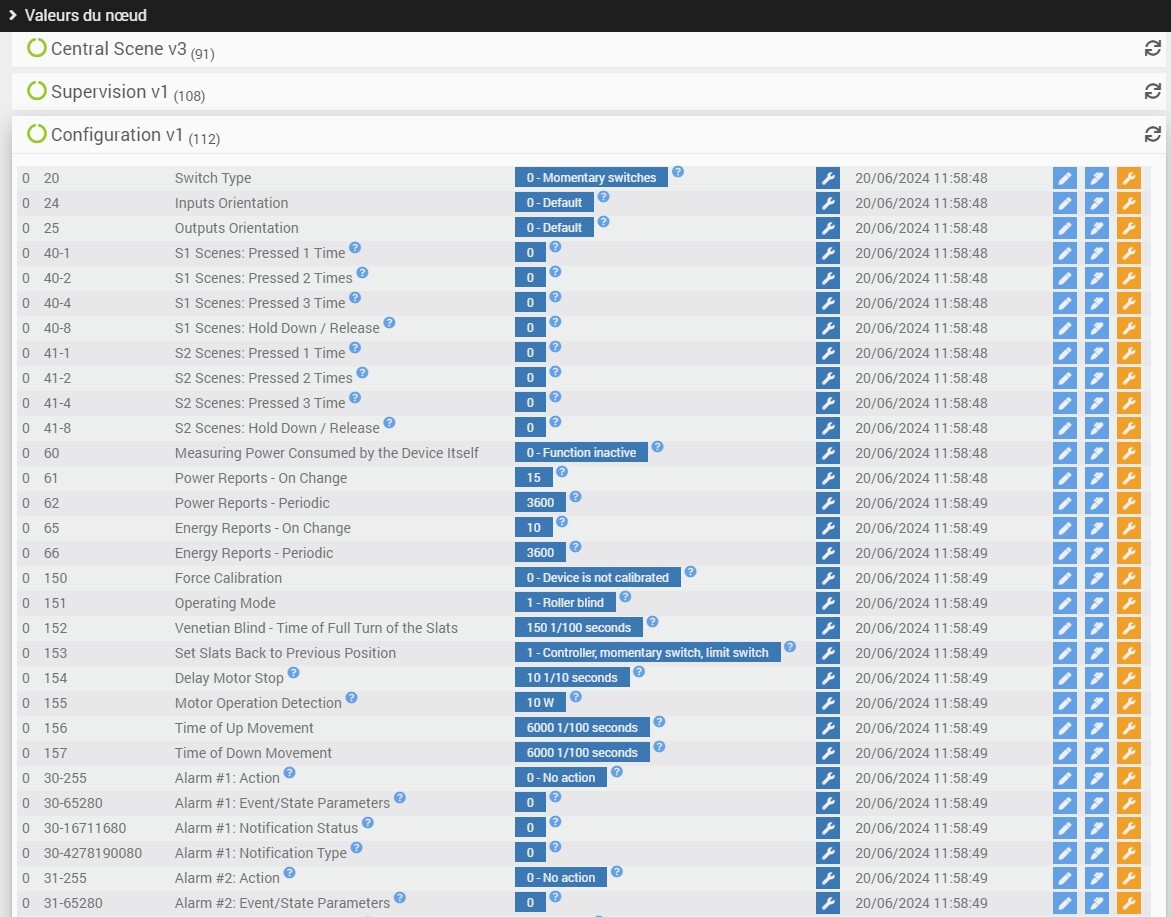

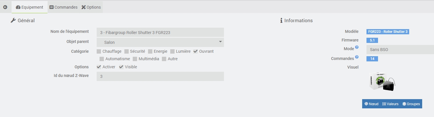

Bonjour…je viens de renouveler l’inclusion en employant la méthode des 3 clics sur S1…je trouve bien le module dans les équipements…il me reste à calibrer son déplacement…je cherche le fameux paramètre 151 pour lui attribuer le 1 ou le 2…j’envisage d’effectuer la calibration par le bouton B…je cherche le chemin Paramètres puis Valeurs du module…depuis Gestion des équipements est-ce le bon chemin …puis le bouton Valeurs (du nœud) ???..je découvre la multitude d’infos… Apparemment il est sur 1…donc il n’y aurait rien à changer…puis-je passer directement à l’appui du bouton B?? Merci
C’est le 150
Il faut passer en quelque chose qui parle de faire le calibrate
Bonsoir…bonne nouvelle la calibration est faite…comme indiqué j’ai vérifié le paramètre 151 qui était bien sur 1 et j’ai changé le paramètre 150 qui était à 0 par la valeur 2 donc forçage de la calibration…j’ai eu une remontée du volet puis une descente totale et une remontée totale…j’ai ensuite sollicité des ouvertures partielles…nickel…un grand merci à Madcow et à Bison…il me reste à pratiquer de la sorte pour les suivants !!!..
