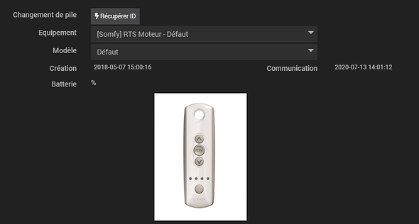

Bin écoute, j’y arrive pas. J’ai déballé ma télécommande Telis que j’ai appairé avec mon moteur et elle fonctionne, de là je suis vite partis sur le plugin et dans l’équipement que j’ai créé et qui s’appelle Porte Garage 2 et dans l’onglet commande j’ai cliqué sur Test dans la première ligne qui s’appelle commande, mais mon plugin ne détecte rien. Ça me saoule!
OK donc c’est pas la méthode décrite ci-dessus… Il faut considérer jeedom comme une nouvelle télécommande à part entière. Donc tu associes la telis une première fois. C’est pas indispensable pour autant.
Par contre il faut impérativement recommencer la procédure depuis le début pour jeedom… Il ne faut pas chercher à associer les deux dans la même séquence.
