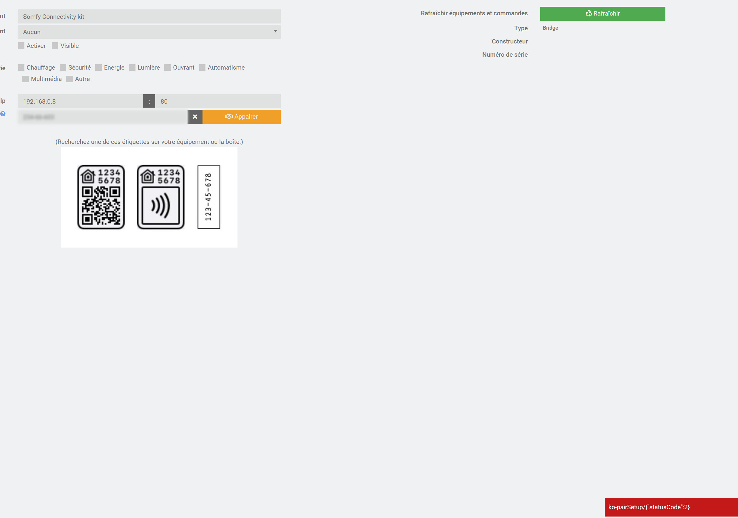

Bonjour.
J’ai un souci avec mon connectivity kit (Somfy) qui ne veut pas s’appairer ? J’ai une erreur « ko-pairSetup/{« statusCode »:2} »

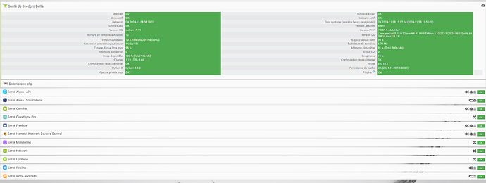

Bonjour, fournissez les logs svp. Et la page santé
Merci du coup de main !
santé, ici →

la page santé c’est la page santé de Jeedom, la partie du haut.
Pardon… Je suis un peu noob dans cette partie…! :sweat_smile:

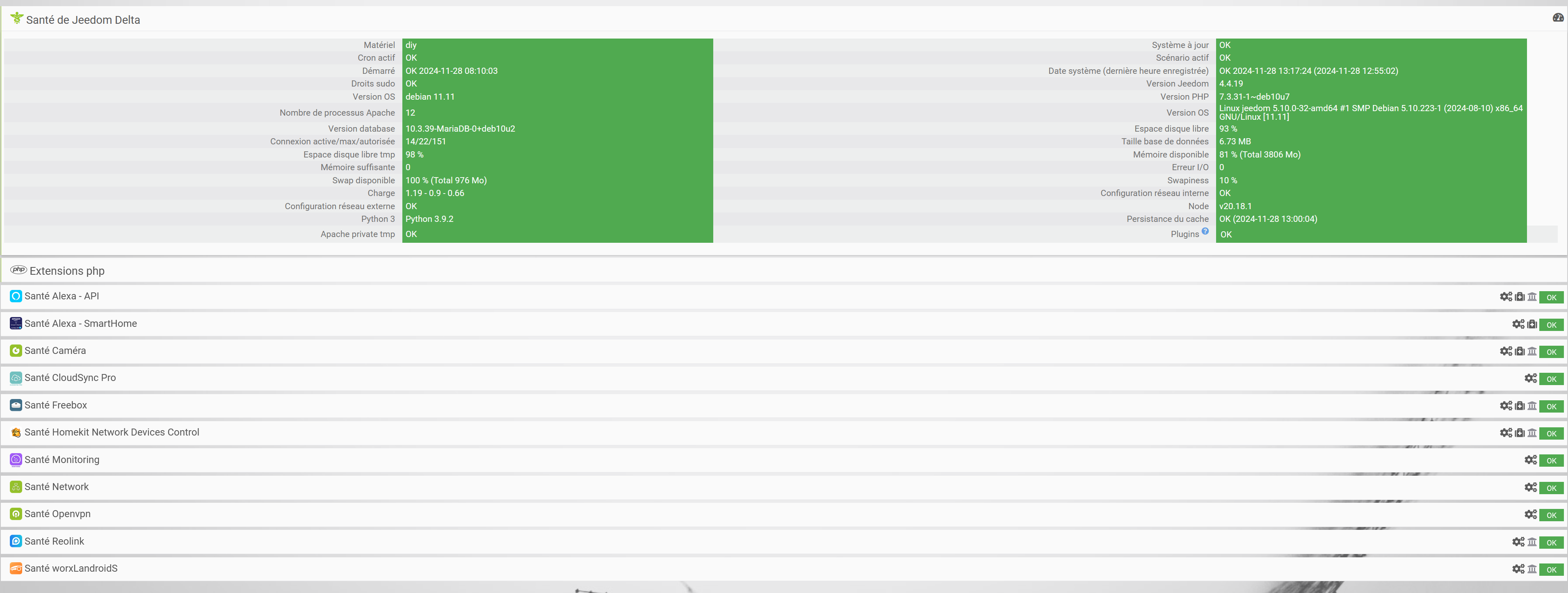

je vois aussi que vous avez un système sous debian 10 que vous avez (mal) migré à la main en debian 11…
Je ne suis pas Apple User… Donc, non, je n’ai rien coté HomeKit…
Pour la migration, oui. à la main.
ce n’est pas ce que j’ai dit :wink: il faut activer homekit sur le kit de connectivité (s’assurer qu’il l’est en tout cas, car là il refuse l’appairage)
dans l’app tahoma vous le voyez bien ? il est configuré ?
Je vois tout dans l’app tahoma, je contrôle bien les volets de l’appli, oui
le kit est bien dans le même réseau ? pas de routage entre jeedom et le kit ?
vous voyez si homekit est activé ou dispo dans le kit ?
vous êtes sur du code pin ?
Franchement… Je n’en sais rien. Je pense que le code pin est bon car après avoir questionné Somfy sur le sujet, il m’ont indiqué ou le trouver…
Le kit est bien sur le même reseau, pas de routage, non. Pour homekit, je ne sais pas ou regarder. Le kit communique bien avec google home et alexa en revanche

supprime le kit du plugin, relance le démon (il devrait revenir), attend 2-3 min et retente l’appairage
La version php, 7.3, n’est pas en rapport avec la version debian 11. Comment avez-vous installé debian 11 sur votre machine ?
oui c’est ce que je lui disais plus haut, il a mal mis à jour
Mieux vaut repartir de quelque chose de propre, alors.
Donc une reinstall complète ? SI je restaure une sauvegarde je n’aurais pas à tout refaire (scénario, materiel, etc…) ?
