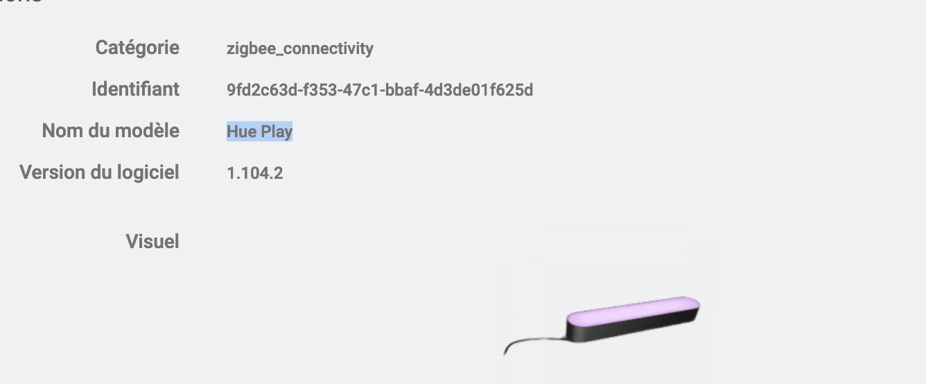

serait-il possible d’avoir un état binaire pour avoir l’état de ce type de lampe. Actuellement on n’a aucun moyen de savoir si la lampe est allumée ou éteinte
Un peu comme les lampes LST002
ou LWB006

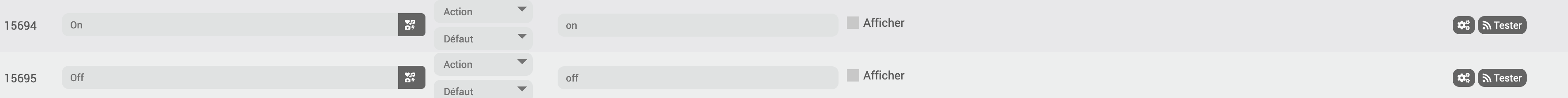

voici les commandes qui sont mises
- commande action (bien présente dans la lampe Hue Play)
- commande Info (absente dans la lampe Hue Play)
A disposition pour plus d’info
