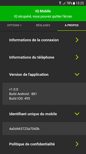

Ce qui est étrange c’est la version affichée :

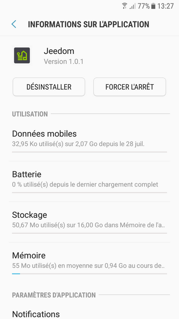

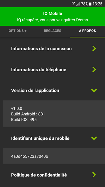

Dans la liste des app sur le mobile, je suis bien en V1.0.1
Mais au niveau de l’app je suis en V 1.0.0

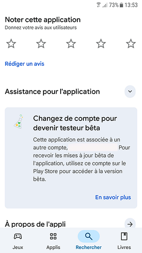

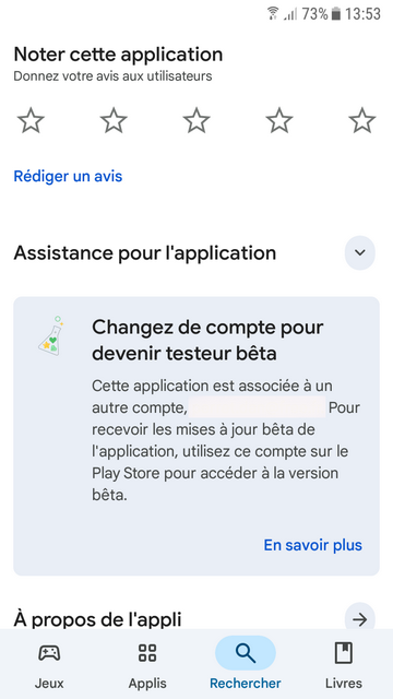

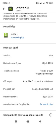

Sur mon premier mobile où l’application fonctionne encore en v1.0.0 j’ai cette info au niveau du store :
Ce qui est normal puisque j’ai quitté le programme bêta et si je suis cette procédure je ne vois rien en bêta.

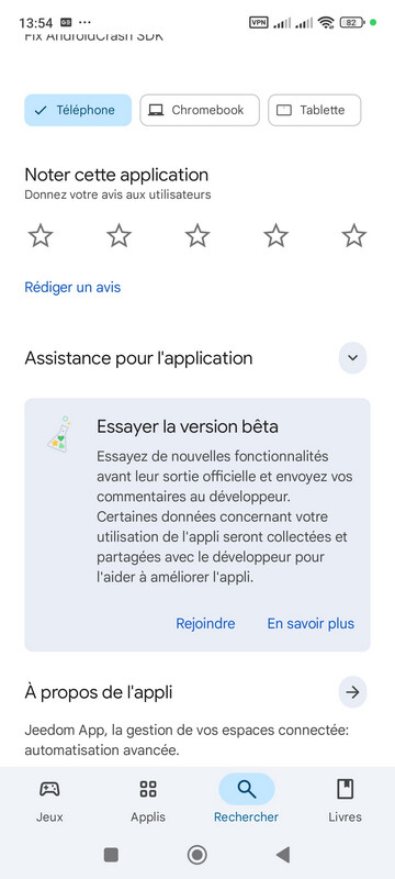

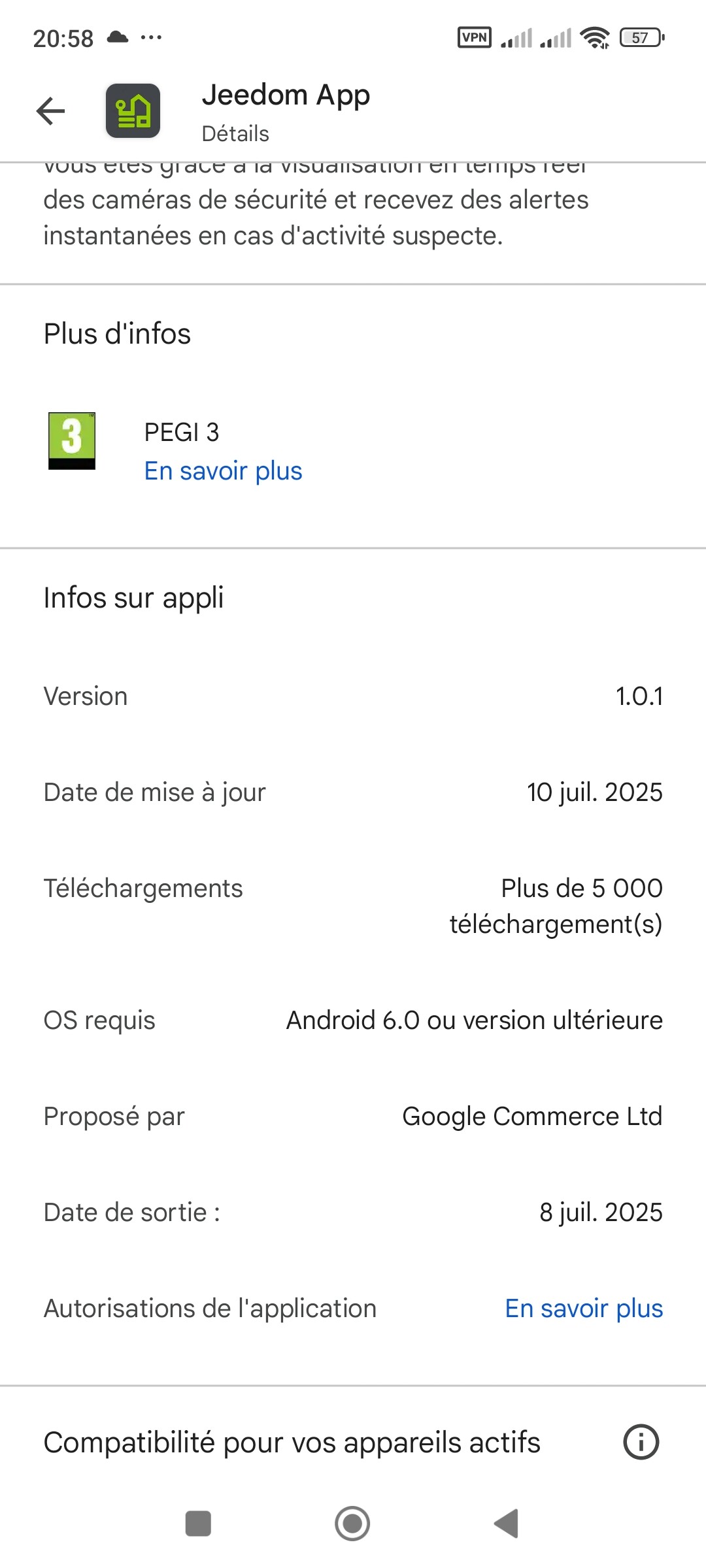

Par contre sur le second mobile apparait cette info :
Il semblerait donc que je sois encore perçu comme testeur bêta. J’ai redémarré le mobile, mais rien ne change et je n’arrive toujours pas à configurer l’app.
Y aurait-il quelque chose à faire coté Jeedom pour que je ne sois plus considéré comme testeur ?
Quoi qu’il en soit, avec un autre compte cela devrait marcher, mais c’est vraisemblablement pas le cas.

Ne te préoccupe pas de la différence de version entre ce qu’il y a dans l’app, et AppStore.
A ta capture d’écran tu as la dernière version (Build 881) et c’est bien la stable, sinon il aurait été indiqué BETA a coté de v1.0.0.

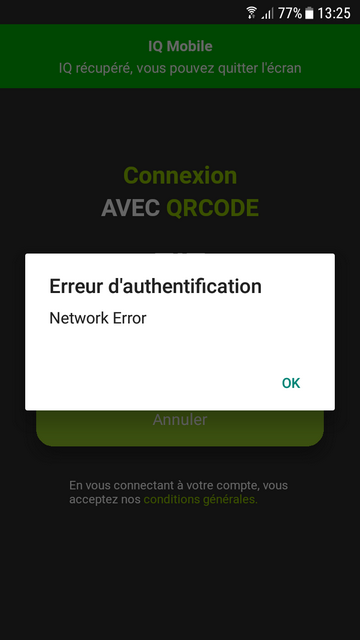

Par contre l’erreur d’authentifiction "Network error" sur le second mobile, je n’ai pas trouvé de solution, même en essayant avec différents users jeedom.
Exactement comme évoqué dans ce sujet : App mobile V2 erreur authentification
Après c’est un vieux Samsung sous Android 7
C’est sans doute la cause, car je vient de tester avec les données mobiles désactivées et aucun soucis sur une version 14.
Il est pourtant indiqué version 6 ou supérieure.
Ce serait à modifier et empêcher les installations si c’est vraiment le cas
Pour la version sur l’app, c’est juste que je ne l’ai pas mis a jour, mais effectivement, ce sont les memes builds, il y a seulement un changement sur le 1.0.1 coté Android demandé par Google pour la mise a niveau des versions d’android supportés
Mais fondamentalement parlant, il n’y a pas de difference avec la beta que tu utilisais auparavant
Pour l’erreur de Network :
Peux tu regarder les logs Api sur ta box stp et les transmettre stp

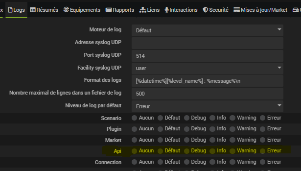

Reglages/Config/Systeme puis Logs de mémoire, et en bas tu as la liste de tes plugins, et tu dois avoir API, où il faut l’activer. Car par défaut les logs ne sont pas apparents
Celui-là :
? En debug ?
J’ai activé les logs API et lorsque je navigue dans les menus, notifications et géolocalisation de mon mobile opérationnel, je vois bien des infos passer dans les logs.

J’ai réessayé de faire la config, par identifiants ou par Qrcode, ça ne passe toujours pas et rien ne passe dans les logs (mobile ou API)
Lorsque tu clic sur la box, dans la page d’identification, l’url dans la 1ère case est l’url jeedom ? une IP ? a-tu testé de mettre l’ip locale de la box (http://192........) et t’identifier par login et mdp ?
Le première case est l’IP publique.
Non je n’avais pas essayé avec cette option et bingo !!! Ca fonctionne en mettant http://IPLOCALE
