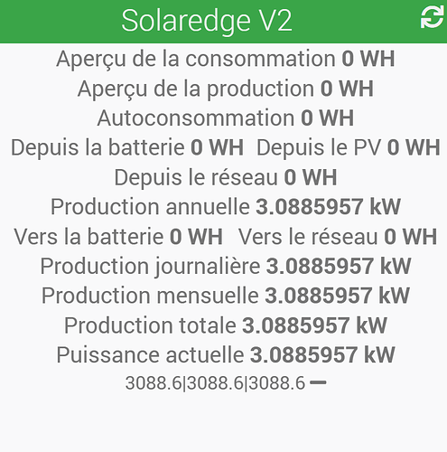

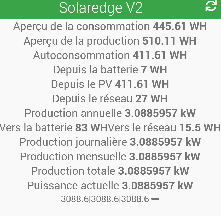

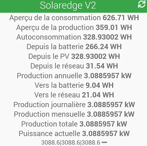

Merci pour ce travail. Je mets ici les captures d’écran.

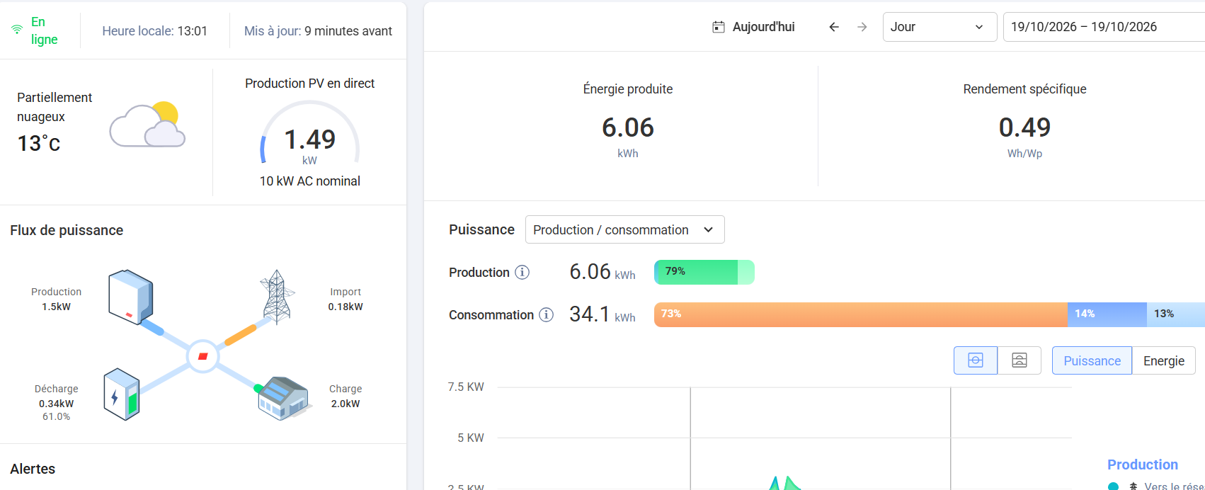

En plus des quantités d’énergie, serait-il possible d’avoir les puissances ?

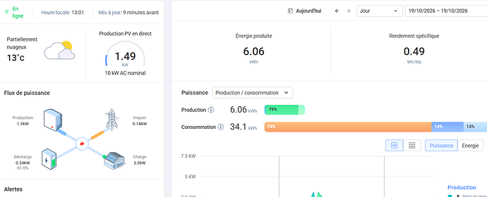

Voici ce que donne le site solaredge pour comparer les valeurs du jour;

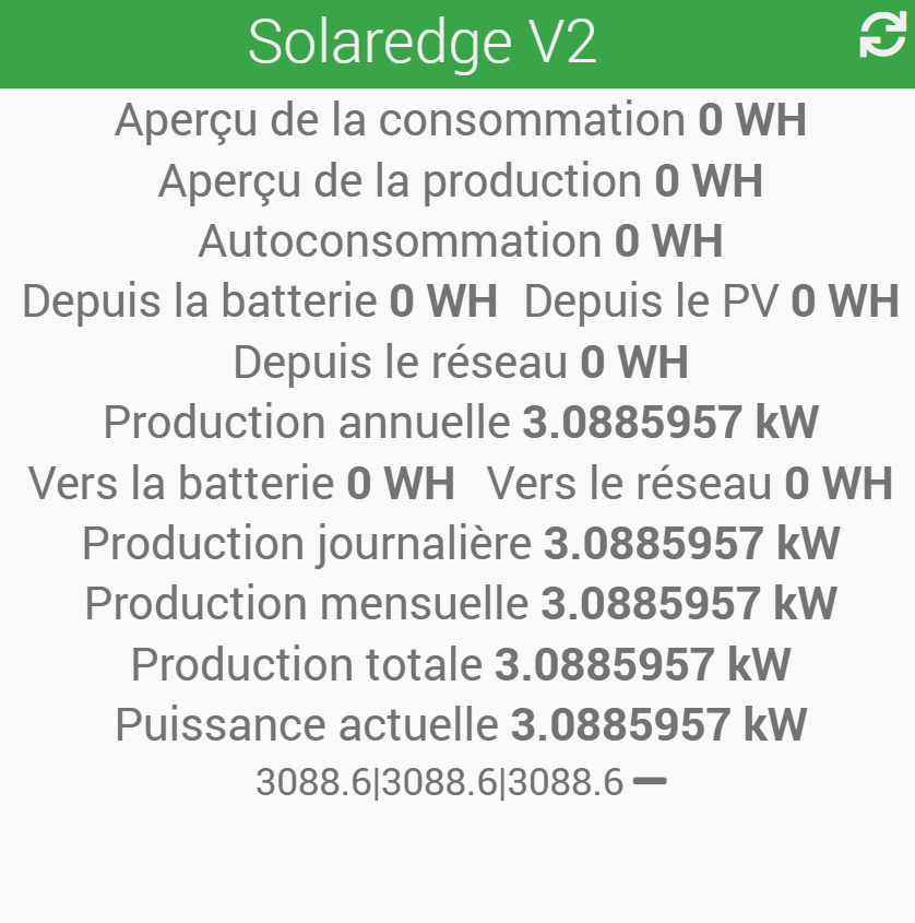

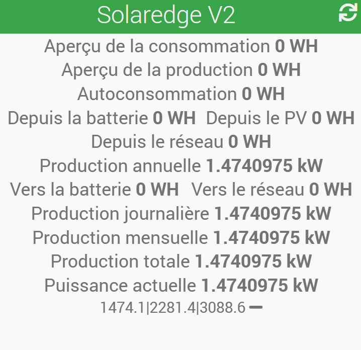

Après 2 appuis sur “Rafraichir”, certaines données sont remises à zéro.
oui c’est normal, j’ai oublié de préciser le comportement à ce propos, je vais compléter la doc mais voici l’explication:
  • le cron est librement configurable
  • le plugin va en fait récupérer les valeurs sus-mentionnées en prenant chaque fois comme date pivot la date de dernière mise à jour.
donc si on configure un cron « chaque 5min », il on aura chaque fois les valeurs pour les 5 dernières minutes et ainsi de suite.
attention que la date n’est pas calculée en fonction du cron mais en fonction de la dernière mise à jour;
donc si l’équipement ou l’actualisation est mise en pause à un moment (ou si un refresh manuel à lieu entre 2) ou si les appels échouent, la période récupérée sera toujours adaptée en fonction du dernier appel réussi, qui peut etre plus ou moins que les 5 dernières minutes selon ce qu’il s’est passé.
ceci permet selon moi d’historiser les valeurs dans jeedom et d’être au plus proche du total réel si on fait la somme des valeurs récupérées (il y aura toujours un risque de légère déviation) sur une journée par exemple puisque une consommation ou production donnée ne sera jamais comptée 2 fois.
