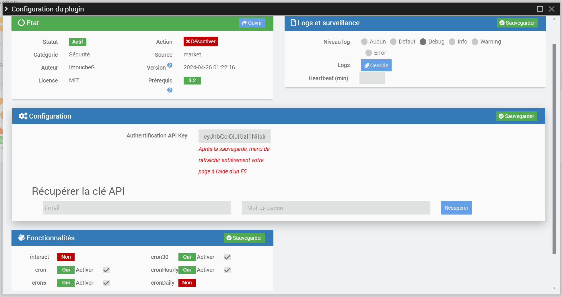

Je viens d’installer un GeoRide 3 sur ma moto et du coup j’ai installé également ce plugin sur mon Jeedom.
Je n’ai pas réussi à récupérer l’API key via le plugin (le bouton « Récupérer » semble ne rien faire).
J’ai récupéré l’API par une autre méthode trouvée sur internet, ce qui m’a permis de récupérer également mon « Tracker ID ».

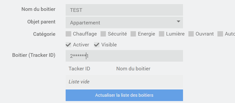

Après la création d’un objet, le fait de renseigner le Tracker ID ne permet pas d’obtenir la liste des boitiers (la liste reste vide avec deux erreurs Javasript):
Fichier: http://192.168.0.16/index.php?v=d&m=georide&p=georide&id=476 Ligne: 0 Message: Erreur de directive Content Security Policy sur la ressource "https://api.georide.fr/user/trackers"
Fichier: http://192.168.0.16/core/php/getResource.php?file=plugins/georide/desktop/js/georide.js&md5=c897457d8bb8a29eaa24ab497d821e31&lang=fr_FR Ligne: 75 Message: Uncaught TypeError: Cannot read properties of undefined (reading 'error')
Cependant, le log remonte bien les infos du boitier:
0057|[2024-06-07 21:59:03][DEBUG] : [getInformations] $eqTracker::Data tracker id "2*****1" reçue : {"trackerId":2*****1,"version":3,"trackerName":"Moto de Ju","deviceButtonAction":"lock","deviceButtonDelay":0,"vibrationLevel":2,"bleScanDelay":1,"isOldTracker":false,"isDemo":false,"autoLockFreezedTo":null,"role":"owner","subscriptionId":null,"lastPaymentDate":null,"giftCardId":5****0,"giftCardExpires":"2029-05-17T19:09:09.998Z","giftCardMonths":12,"expires":"2025-05-17T19:09:10.024Z","activationDate":"2024-05-17T19:09:09.974Z","odometer":0,"odometerUpdatedAt":"2024-06-07T15:40:44.959Z","eCallActivated":false,"eCallCrashMode":"default","assistanceTheftActivated":true,"maintenanceModeUntil":null,"model":"georide-3","businessModel":"unique","isInElectricMode":false,"bleSoftwareVersion":2,"review":{"lastRequestDate":"2024-05-17T19:10:02.137Z","reviewCount":0,"hasReviewed":false},"isStolen":false,"isCrashed":false,"crashDetectionDisabled":true,"isSecondGen":true,"externalBatteryVoltage":12.4,"internalBatteryVoltage":4.1,"batteryUpdatedAt":"2024-06-07T19:57:26.000Z","timezone":"Europe\/Paris","speed":0,"moving":false,"positionId":"3486774167","fixtime":"2024-06-07T13:13:50.000Z","latitude":48.000416,"longitude":2.003296,"altitude":141,"lockedPositionId":"3486774167","lockedLatitude":48.000416,"lockedLongitude":2.003296,"isLocked":true,"isUpToDate":true,"canSeePosition":true,"canLock":true,"canUnlock":true,"canShare":true,"canUnshare":true,"canCheckSpeed":true,"canSeeStatistics":true,"canSendBrokenDownSignal":true,"canSendStolenSignal":true,"isInEco":false,"isCalibrated":false,"status":"online","hasTheftCaseOpened":false,"softwareVersion":29,"subscription":null,"isOldSubscription":true,"hasBeacon":true,"hasOutdatedBeacons":false}

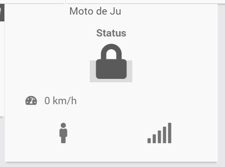

En revanche, les infos ne s’affichent pas sur la tuile du dashboard:
