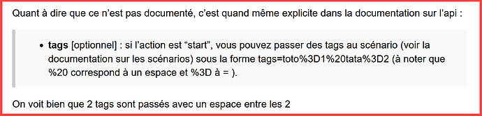

Quant à dire que ce n’est pas documenté, c’est quand même explicite dans la documentation sur l’api :
  • tags [optionnel] : si l’action est “start”, vous pouvez passer des tags au scénario (voir la documentation sur les scénarios) sous la forme tags=toto%3D1%20tata%3D2 (à noter que %20 correspond à un espace et %3D à = ).
On voit bien que 2 tags sont passés avec un espace entre les 2
