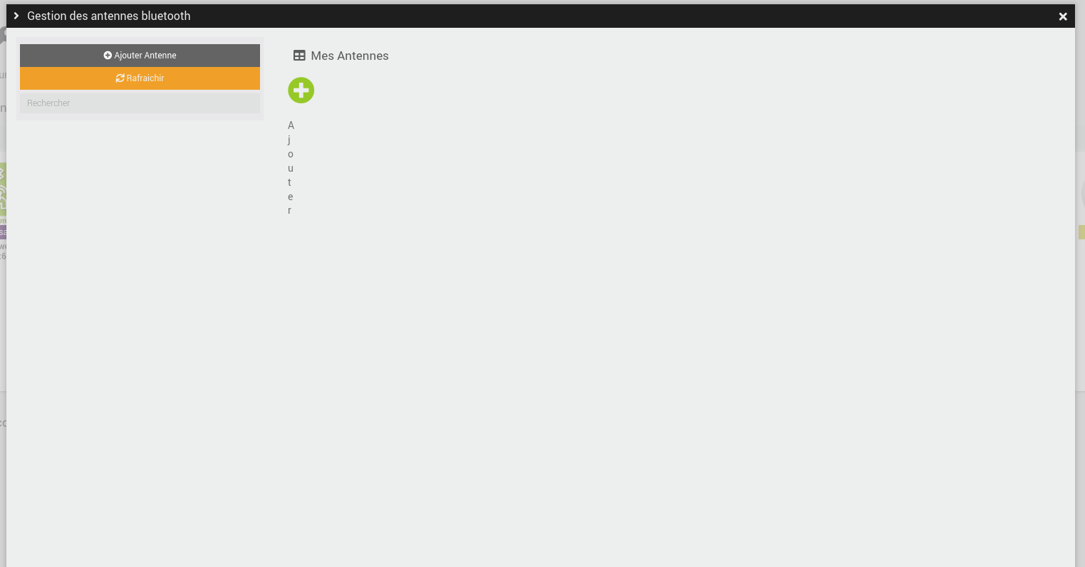

Je viens de me rendre compte que mes 2 antennes BLEA (pi w0) ont disparues de Jeedom depuis le 6/07 (j’ai effectué ce jour une mise a jour manuelle des antennes).
Les logs des deux antennes se sont aussi arrêtés au 6/07
Je peux m’y connecter en ssh sans problèmes.
Lorsque j’essaye de les rajouter manuellement, j’ai une erreur 500 qui s’affiche.
Un reboot de jeedom ne change rien.
Je ne vois rien de particulier dans les logs, je peux les mettre ici si besoin.
Merci pour votre aide

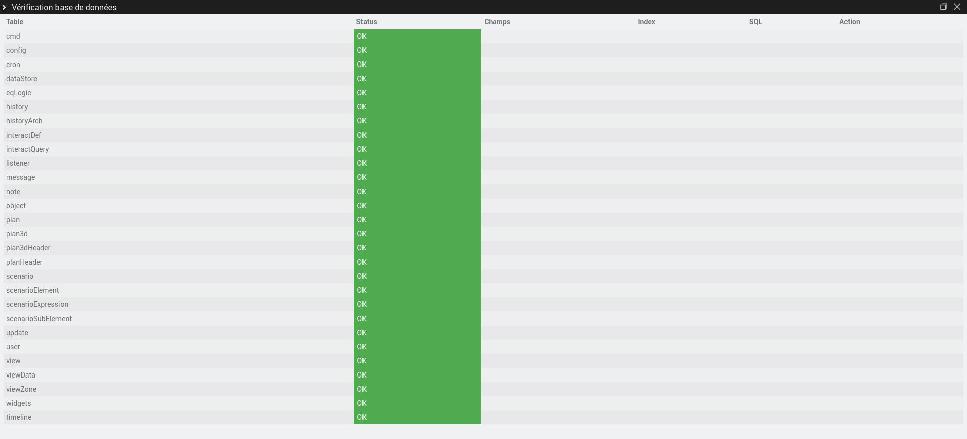

Avez-vous contrôlé votre base de données depuis les menus de Jeedom ?
Redémarré Jeedom ?
comment et quoi controler dans la base de données?
tout semble ok :

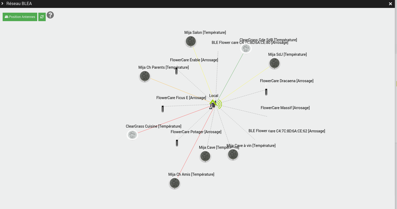

A mon avis vos antennes sont toujours là
Vous ne les voyez plus, problème d’interface causé par l’erreur 500
Coben
Juillet 14, 2024, 11:47
11
pourtant meme sur le shema reseau elles ne sont plus la
et comment regler ce probleme d’interface?

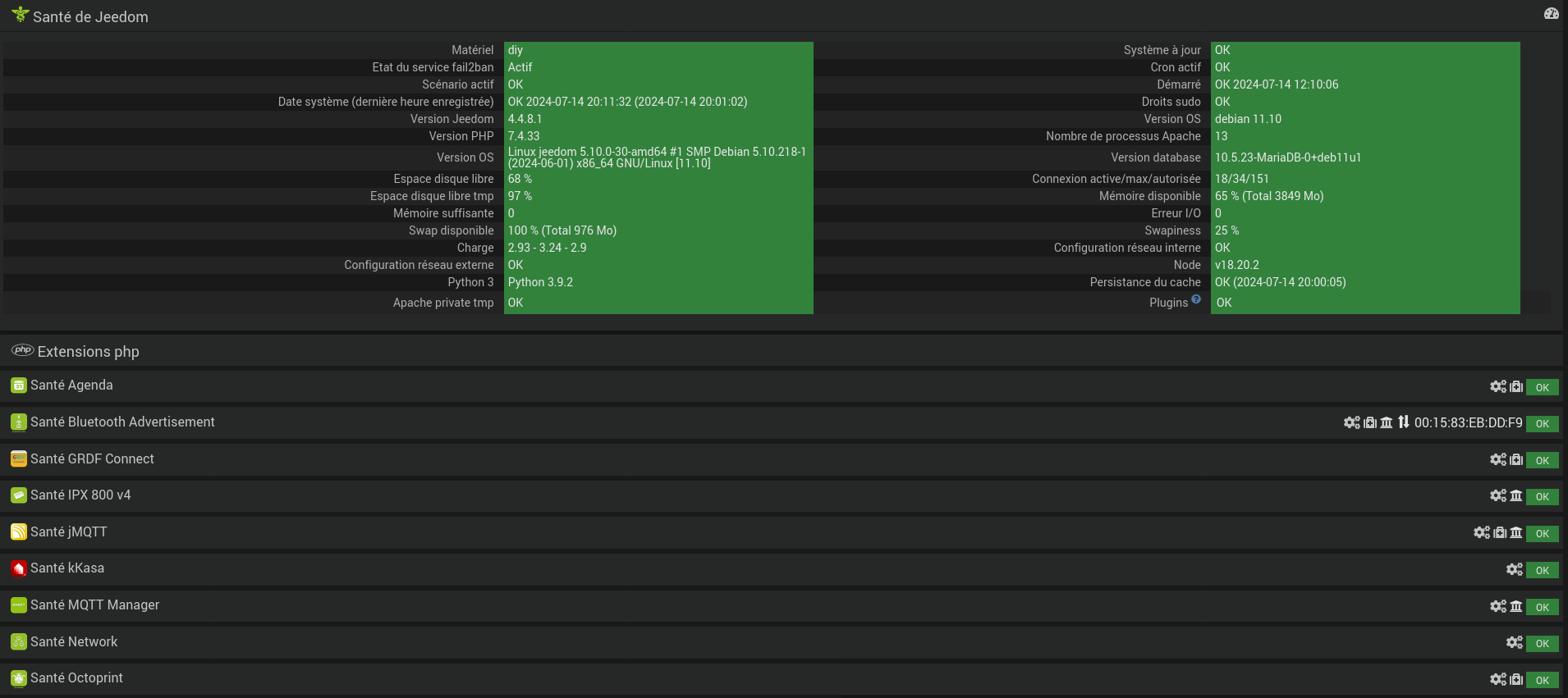

Mettez la page santé de Jeedom. Merci
