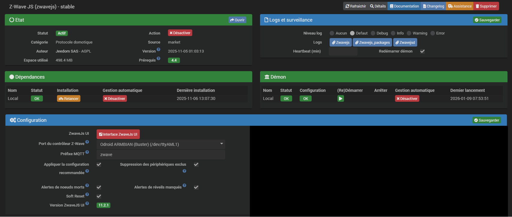

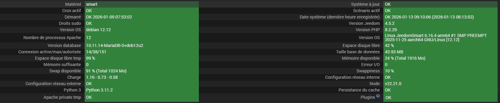

Merci pour ton retour j’ai pu les photos que tu avais postés ci dessous.
