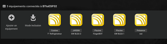

puisque l’idée (à minima pour moi) est surement de me séparer de blea et pouvoir récupérer 2 PI qui ne servent que d’antenne, petite question rapide :
avec blea, un équipement peut recevoir des infos de plusieurs antennes ce qui permet d’avoir une surface « couverte plus grande ».
ici vu la conf à faire j’ai l’impression qu’un équipement n’est ‹ porté › que par une seule antenne (puisque le topic contient « l’antenne »).
du coup :
est ce qu’on a quand même moyen de faire comme sur blea : 1 équipement « lié » à plusieurs ESP ?
ou
est ce qu’il faut se dépatouiller avec virtuel & co pour réussir à faire qlq chose où on est un peu plus sûr que les données seront à jour peu importe où on se trouve ?
Hello @tomitomas,
A date, jMQTT ne supporte pas les topic « wildcard » (du style bt/+/BTtoMQTT/582D3431FE5F), mais nous y allons de toute façon, notamment pour supporter le MQTT AutoDiscovery.
Avec des topic « wildcard », il sera possible de réunir les valeurs en provenance de différentes sondes OMG et donc d’augmenter la couverture, sans ce soucier de quelle sonde remonte la valeur.
Bad
Les devices seront captés par chaque OMG indépendamment des autres
et chaque OMG va publier sur un topic séparé
