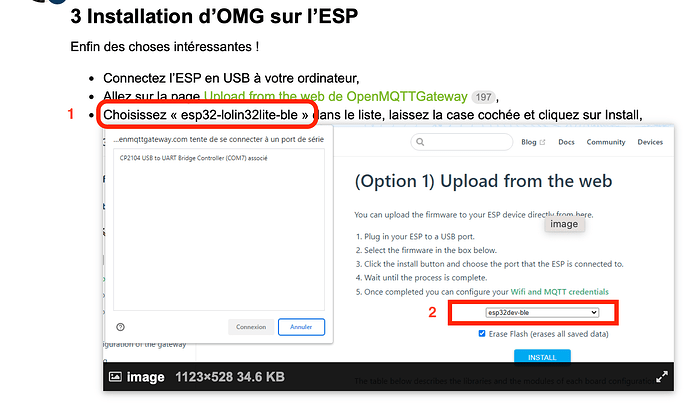

En ma qualité de débutante, je me permets d’apporter une précision en ce qui concerne la programmation de l’ESP. Peut être puis-je ainsi sortir d’autres débutants de la panade dans laquelle je me suis trouvée…Je m’explique:
Pour ma part: 8 jours, ce qui vous permets d’apprécier mon niveau de compétences!
Méthode N°1, aucun accès wifi…
Méthode N° 2, pas mieux…
Changement d’ESP pour celui visé par le lien d’achat, non plus!
Changement de PC, de port, de câble… Non non non…
Oui, plein…
Doc LU, LU, LU et RELU…
Puis j’ai regardé de près les images…
C’est en choisissant « esp32dev-ble » comme sur l’image (2) et non « esp32-lolin32lite-ble » comme sur la doc (1) que le miracle s’est accompli!
Résultat, 15 minutes montre en main pour la programmation des 4 ESP dispos…

C’est corrigé, merci !
