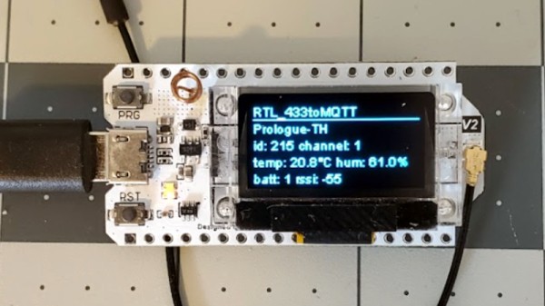

Cartes Heltec SX127X 433Mhz
je pourrais me passer de mon RFXcom et décoder les appareils tel que DIO chacon ou Somfy et tout faire passer en mqtt comme Open Mqtt Gateway ?
Salut Francois,
C’est tout frais en effet, on a sorti un portage de rtl_433 sur esp32
Ça permet de lire beaucoup de capteurs voir ci dessous (mais pas de les commander pour l’instant)
Avec une carte esp32 et sx127X.

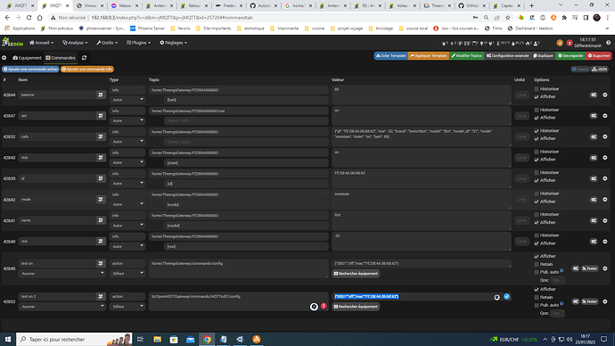

J’ai bien tout qui remonte dans jmqtt mais quand j’essaye de recuperer chause devices separement ou de faire des actions c’est pas simples auait tu des exemple de topic , de value et autre pour les materielles supportés ?
Le topic qui remonte c’est :home/TheengsGateway/BTtoMQTT/FED84A066B63
la value qui remonte c’est : {« id »: « FE:D8:4A:06:6B:63 », « rssi »: -59, « brand »: « SwitchBot », « model »: « Bot », « model_id »: « X1 », « mode »: « onestate », « state »: « on », « batt »: 85}
Tu peux regarder dans la doc pour des exemples:

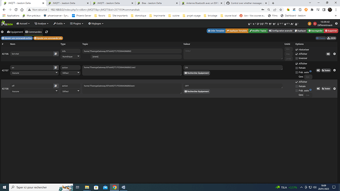

Salut @1technophile et merci pour les retour d’état c’est tout bon maintenant je cale pour l’envoi d’ordre a mon switchbot .
j’ai bien vu la réponse de @bad qui dit topic : bt/OpenMQTTGateway/commands/MQTTtoBT/config et valeur {« SBS1 »:« off »,« mac »:« FE:D8:4A:06:6B:63 »}
dans monc as vue que je suis sur la version vm sans passer par un esp je ne sais pas trop comment m’y prendre. je veux bien que quelqu’un aiguille le boulet que je suis
Du coup, ce n’est pas OpenMqttGateway mais ThingsDecoder : il ne fait que décoder, pas envoyer.
Cf code
gateway/TheengsGateway/ble_gateway.py at 78100c8b8d7d5b3f0b740ad03c63bf92f6e3c962 · theengs/gateway · GitHub
1technophile corrige moi si je m’abuse.
En effet, Theengs Gateway ne fait pas de controle pour le moment (en dehors de celui de mettre a l’heure certaines horloges BLE)
ok, je me suis emmêler les pinceaux avec tout ces projets merci et on espère que cela arrivera, car la réactivité est dingue !
