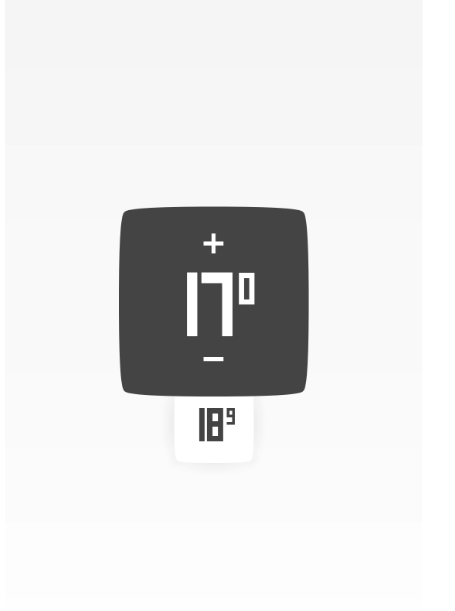

Je constate également un souci sur l’affichage de la température extérieure sur l’équipement « relais »
sur dev : ko
sur prod : ok

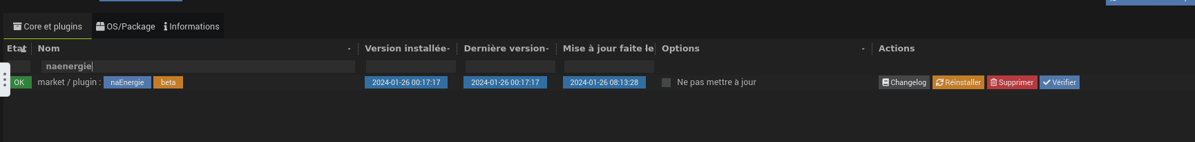

Vous êtes en version du 25 ou 26 ?
Normalement la version du 26 a 00:30 devrait être ok.
MAJ en ligne.
sur l’équipement « Home » tu veux dire !
Je n’ai pas retouché, à voir si les deux bugs n’étaient pas liés
Bonjour.
Suite aux maj d’hier am et de ce matin, ça semble être ok du côté « chaudière allumée », « chaudière éteinte ». Concernant le problème d’affichage de la température, le problème était de mon côté, donc pas lié au plugin.
