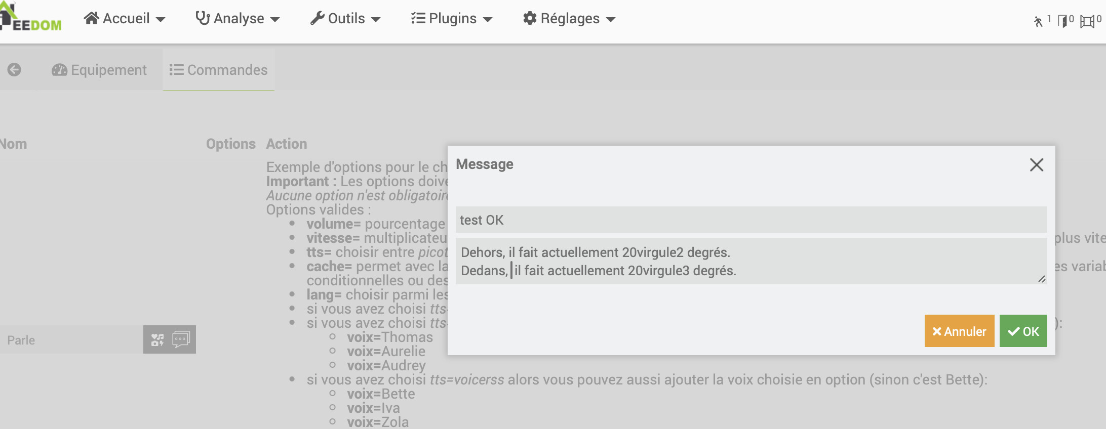

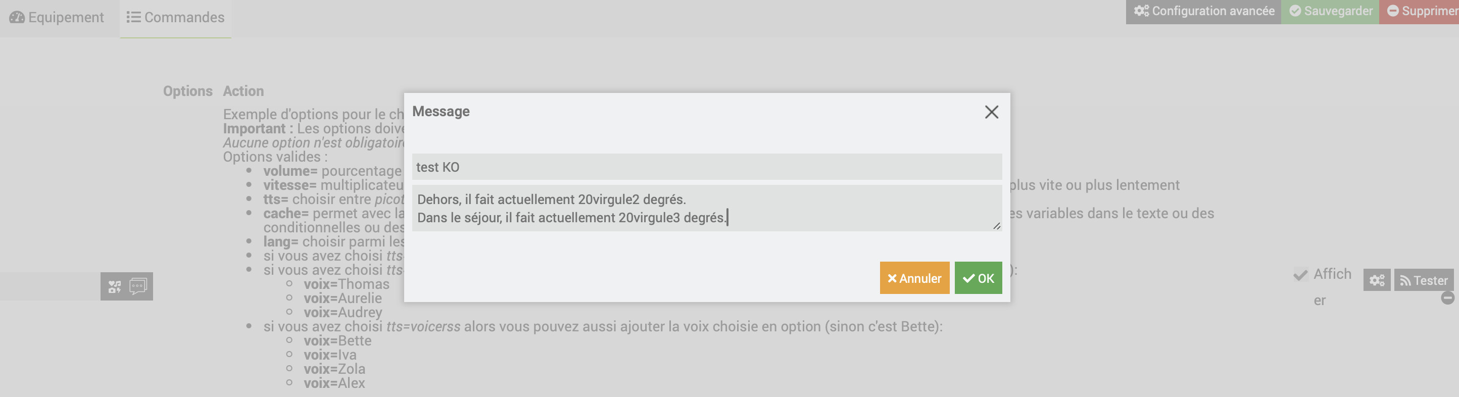

Je n’ai plus de message dans http.error, mais je n’ai toujours pas de son sur cette annonce:
Dehors, il fait actuellement 20virgule2 degrés.
Dans le séjour, il fait actuellement 20virgule3 degrés.
J’ai maintenant un « warning » dans le log homepTalk

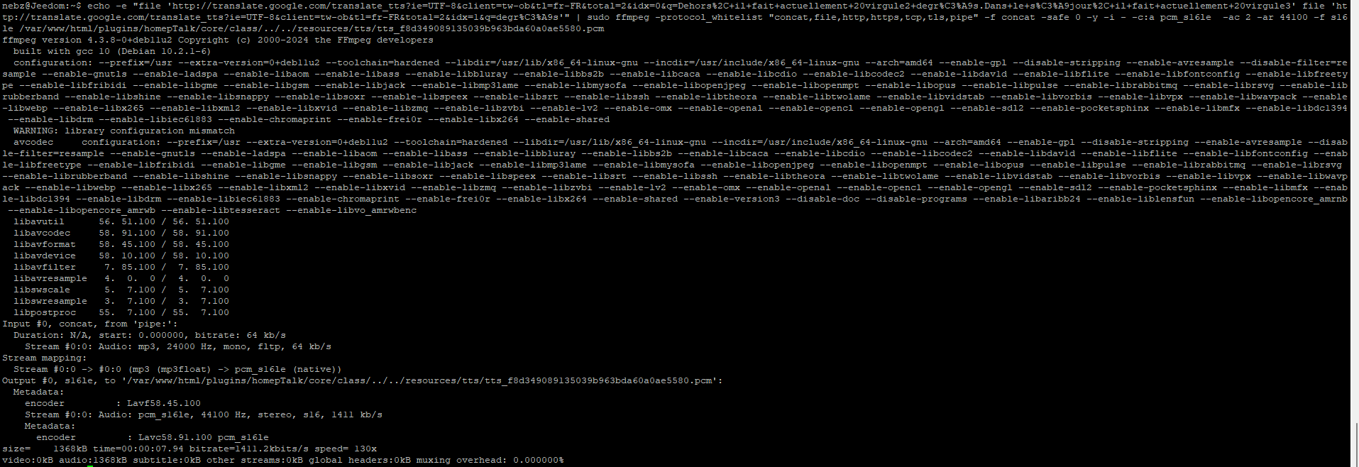

bizarre, et j’ai ça dans le log homepTalk_convertAudio:
0170|[concat @ 0x5640515f9880] Line 1: unknown keyword '-e'
0171|pipe:: Invalid data found when processing input
c’est normal ?
votre système ne supporterait pas un echo -e "test" ça m’étonnerait
