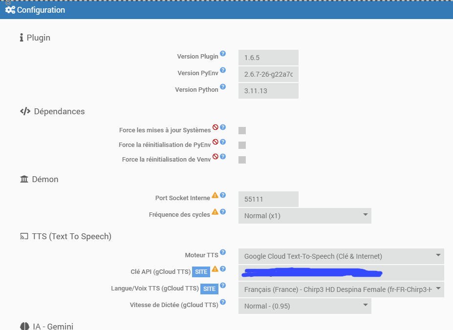

Ma config du plugin :

Difficile de répondre, car cela peut venir de beaucoup de choses (de la Luna qui sature, car le streaming du fichier de notification est diffusé à partir de la Luna, du réseau wifi : équipement google qui reçoit pas bien, micro-coupures en cours de diffusion, du modèle d’équipement Google en fonction de la génération, etc…)
Ce que je peux te proposer : regarde dans la doc, la fonction qui permet d’ajouter un « blanc » au début d’une notification, parfois cela aide l’équipement google à bien se synchroniser et diffuser correctement la notif, mais attention cette fonction est incompatible avec les voix « HD »

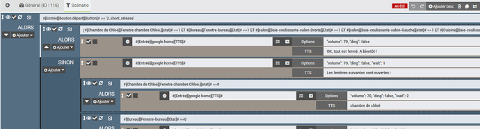

j’ai passé pas mal de temps pour optimiser les infos vocales pour avoir qqchose le plus fiable possible même en cas de lancement de 5 annonces à la suite avec des tailles de message différentes
c’est pas 100% une réussite, il y a surement encore des loupés car je suis obligé de passer par un scenario qui ralenti un peu le traitement
sur le principe ca donne ca

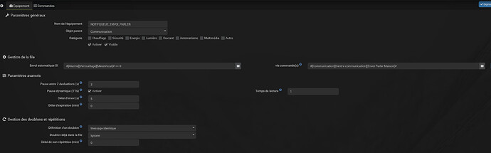

J’envoi les demandes vers le plugin « notification queue », il va permet de gérer le flux si il y a plusieurs messages
Voici la conf actuelle :
le message est envoyé sur une commande ACTION d’un virtuel, dont la commande INFO associée déclenche le scenario
[Cette partie pourrait être évité mais je ne sais pas comment lancer un scenario depuis l’action du plugin Ntofication queue]
le scenario fait son taf (volume, IA ou pas, log, …) et envoi le message à TTS CAST
