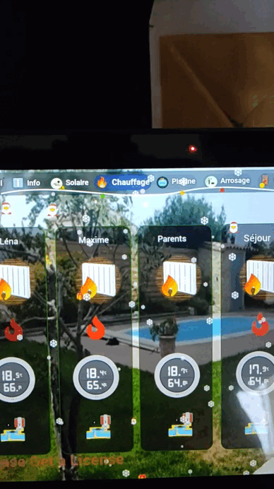

Je partage Mon p’tit délire avec un code pour certaines occasions (décembre, janvier, printemps, été) qui s’affiche sur ma tablette (automatiquement) pour animer et agrémenter un peu cette dernière.
Vous pouvez adapter les tailles, les postions, les couleurs, modifier les dates
d’activation etc…
Pour plus de simplicité, j’ai mis le code dans un fichier plugin html display et à intégrer
au design comme un équipement.
Là, évidement les flocons et noël
VID_20251228_084042

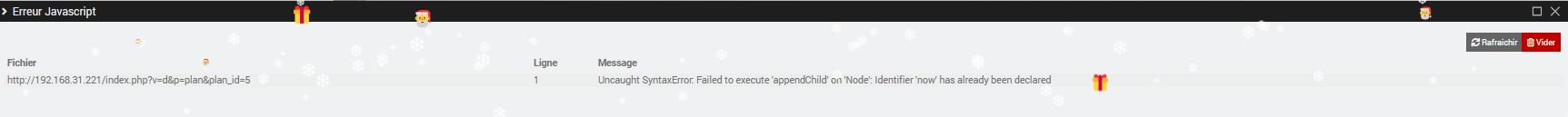

merci pour ton partage
pour info, j’ai un message dans le centre de notification quand je vais sur le design sur lequel j’ai rajouter ton équipement
avec cette modif, c’est ok
<style>

Normalement ce n’est qu’une info car si j’ai bon, je me suis aperçu que lors de la mis en place d’un code html, j’ai l’impression qu’il est pris en compte avant même qu’il ne soit validé ou sauvegardé, serai-ce lucky luke caché dans jeedom :smile:
Est-ce que c’est seulement au moment oú tu inserts l’équipement? Et après est-ce que tu as bien les objets en plus des flocons qui apparaissent? Je crois que oui car les vois sur ta capture d’écran.
Si oui pour moi c’est normal, cela me le fait à chaque équipement lié à un code html, mais une fois mis en place dans mon design l’erreur n’apparaît plus et il a même tendance à disparaitre
après rafraîchissement de la page.
Perso je suis en débian 12 v4.5.1, mais cela n’a pas d’impact.
Tiens moi au jus…
J’ai bien tous les objets qui apparaissent mais j’avais aussi le message dans le centre de notification jeedom a chaque fois que je retournerais sur le design
Je suis avec jeedom 11 et version 4.4.20
La notification est Dans quel log?
aucune idée
le message apparait dans le centre des messages jeedom avec un triangle
centre
J’ai revu un peu le code, de mon coté aucun défaut, juste au moment de sa mise en place dans le design.
Pour info via le PC avec firefox, sur la tablette avec fullykiosk et sur mon tél android avec brave.
