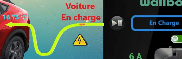

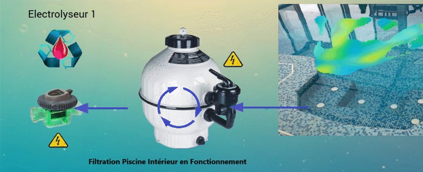

Paint 3D , tous logiciel de retouche ou capture …
J’utilise :
Tu peux creer des gifs personnalisé , fond transparent , vitesse animation …
Dans ton widget tu peux placer ton gif comme une image

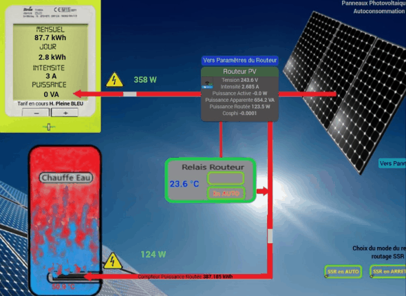

avec une image fixe (principaux élements en rouge )
Tu créer tes gif personnalisé (tracé en vert , avec animation en jaune …autant d’image que néccessaire si tu veux une animation fluide …voir lien dans mon message )
Ce gif sera valable pour un état du sens du courant .
Tu créer autant de gif que de possibilité de sens de courant ou d’état …
En fonction des différentes valeurs ou condition tes gif vont se superposer sur ton design .
Un peu de boulot , mais au moins tu sera le seul à avoir cela dans Ton Jeedom
