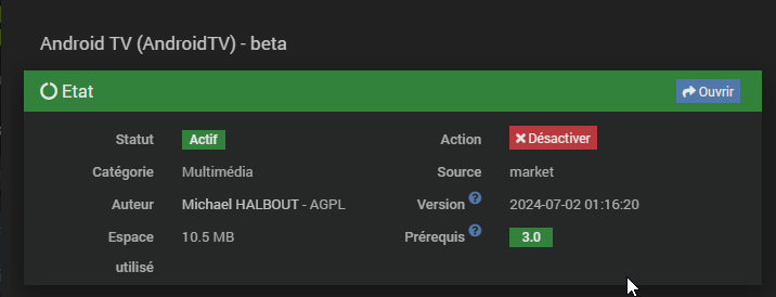

Tu peux montrer une capture de la version du plugin et voir si version stable ou beta ?

J’ai essayé les 2 la je suis en beta :
