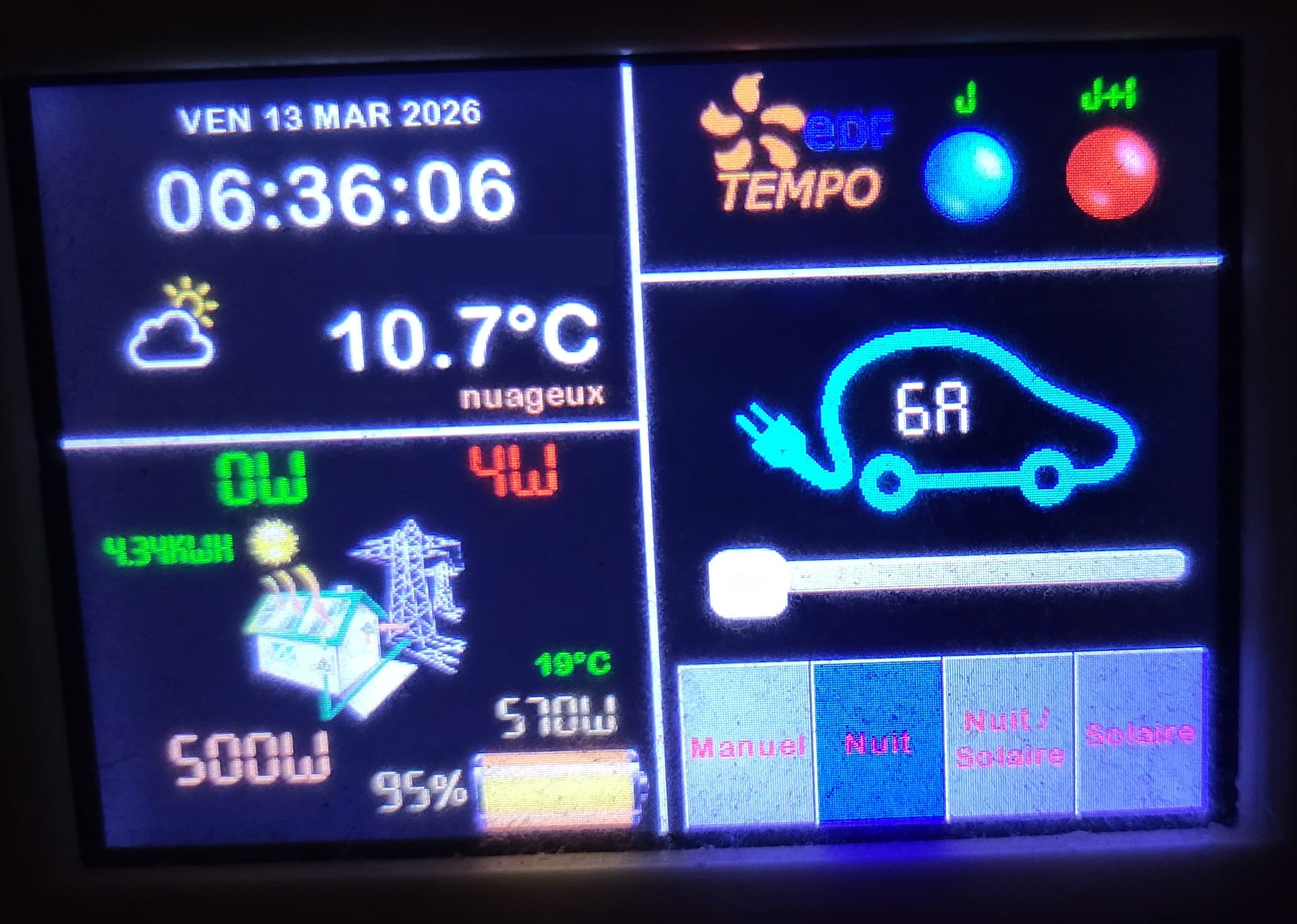

Ancienne couleur apparait entre 6h et 11h (la mise à jour)
L’affichage du jour ne se fait plus correctement.
Avant la mise à jour du 8 mars, à 6h la couleur de demain passait à couleur d’aujourd’hui, et la couleur de demain passait à indéterminée.
Depuis la couleur du jour reste identique a celle de la veille de 6h jusqu’à la mise à jour de 11h
Du coup la couleur réelle de 6h à 11h n’est pas la bonne.
Exemple dans la photo jointe, les couleurs devraient être rouge sur J et gris sur J+1
(Le 13 mars 2026 étant un jour rouge dès 6h00 du matin et non affiché en bleu (couleur du 12/03))

Comme cest un widget persi faudrait plutot verifier si les valeurs sont justes et que c pas le widget qui est plus adapté
Ce plugins fonctionnait tres bien jusqu’à la mise a jour du 8 mars, depuis l’affichage entre 6h et 11h n’est plus conforme.
Les donnees sont conformes, juste qu’a minuit ou 6h du matin la couleur de demain ne passe pas a la couleur du jour et la couleur de demain ne passe plus sur indéterminée
Probleme résolu par le concepteur avec la mise a jour du 16 mars
