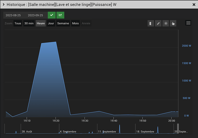

Je vous explique le souci, mon lave linge montre des signes de fatigue et il arrive que par moment il ne lave pas (il ne tourne pas et ne chauffe pas).
J’ai lancé ce soir un lavage pour récupérer les valeurs et tenter de faire un scénario qui m’alertera si le lave linge n’a pas fonctionné.
Voici pour un cycle de lavage la puissance instantanée utilisée et relevée :

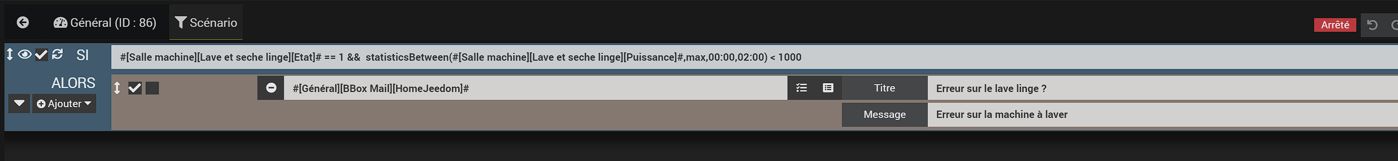

Apres recherche dans le forum j’ai trouvé cette fonction, que j’ai programmé à 2h30 le matin en scénario :
Pensez vous que ce soit adapté à la problématique ?
Oui c’est la bonne façon de faire.
Sachant que j’utiliserais plutôt statisticsBetween(#ta_commande#,max,this day midnight,now) < 1000 avec une programmation à 2h
