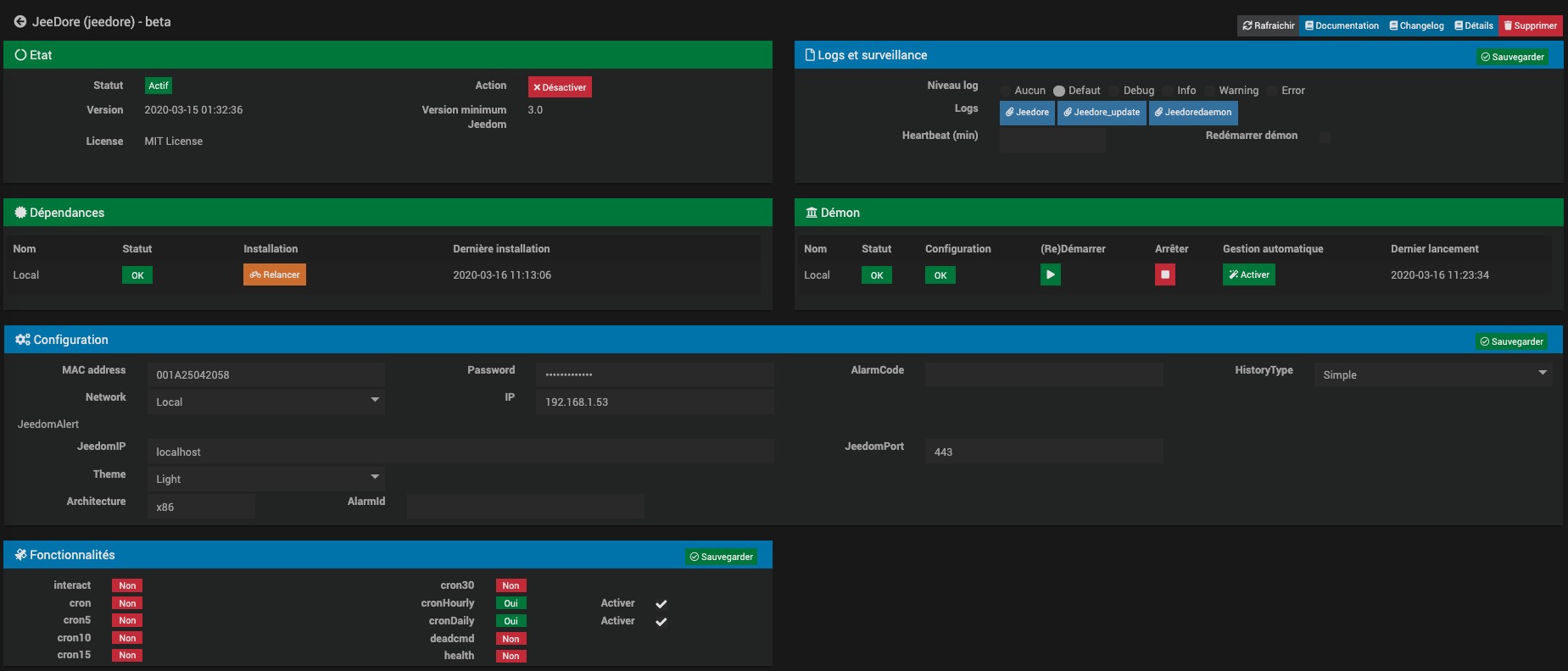

EDIT: Si ca peut aider:
Config Jeedore
Merci pour ton aide!

As tu spécifié une ip pour jeedom dans la config, tu as tronqué ta capture a ce niveau la :wink: ? si oui, remets localhost avec le port 80.

@Eli Aucune modification d’IP, j’ai truncate pour economiser la place et toutes les configs sont celle par défaut:

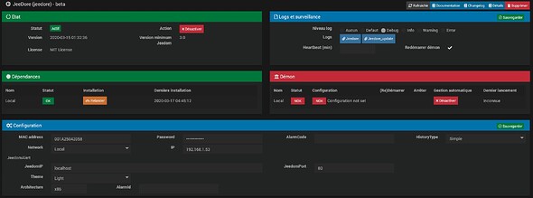

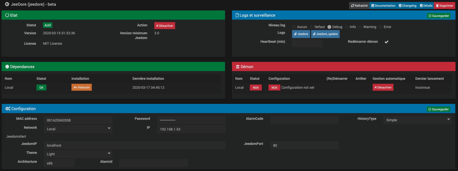

Aprés uninstall/reboot jeedom/install béta/dependances/config, impossible de lancer le demon:
J’ai activé le debug log et voici ce que j’ai trouver en boucle, toutes les secondes presque, dans le log ‹ jeedore ›:
[2020-03-17 05:00:39][DEBUG] : Config file is missing
Le fichier de log du démon n’est même pas encore créé du coup…
Lorsque je désactivai/activai le plugin, il perd l’@MAC, le password et le log level mais garde bien l’IP… incompréhensible :frowning:
