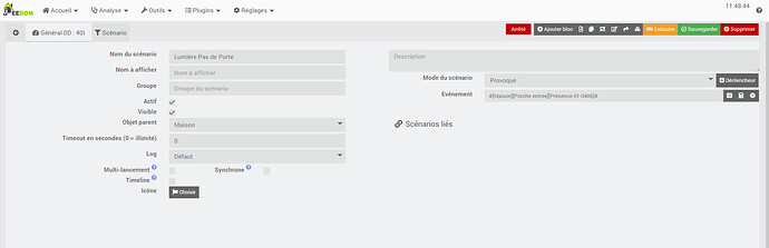

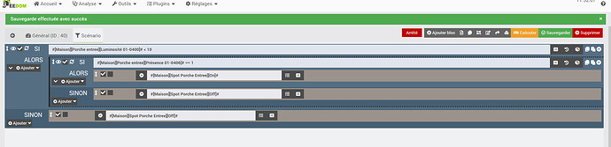

Mais en créant un scénario pour qu’il se déclenche quand il fait presque nuit et sur une détection de passage, le spot s’allume aléatoirement même quand il n’y a aucune détection de passage.
Voici mon scénario :
Je ne vois pas ce qui pourrait gêner au fonctionnement
Si une âme charitable passe par là et pourrait m’aider, je serais le plus heureux :slight_smile:
Merci beaucoup !
Salut Famous,
Tu es sur qu’il n’y a pas de détection de présence?
Tu n’a rien d’autre qui actionne ta lampe en parallèle?
J’ai un scénario similaire en intérieure avec du capteur aqara, et ça fonctionne bien.
=> tu as quoi ds ton log de scénario?

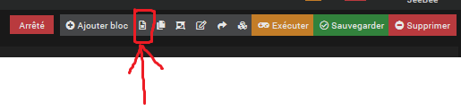

Les logs de chaque scénario se trouve dans le scénario, pas dans la page log :
tu auras toutes les info sur le lancement de ton scénario.
Ca te dira notamment sur quoi il est lancé. Mais comme ton déclencheur est à priori ta présence… à moins que ça ne soit pas le bon détecteur.
