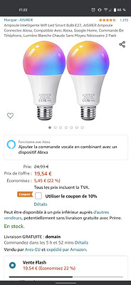

Difficile de te répondre, tu peux donner le modèle d’ampoule?

J’utilise ces ampoule là
Essai peut etre source de lumière wifi ou autre…

Je pense que c’est faisable avec le modèle que tu présentes.
Smartlife permet d’avoir bcp de modèle.
