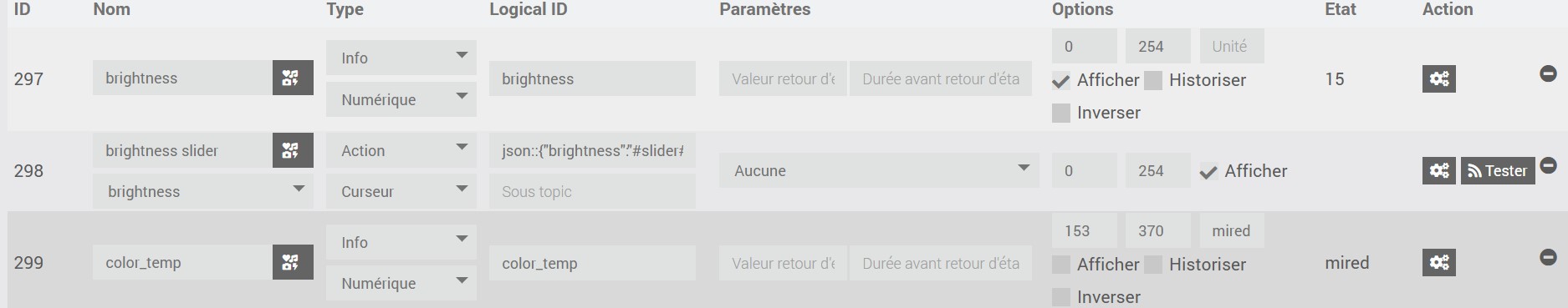

J’ai actuellement des ampoules ENKI LEXMAN E27 7.2 to 60W LED RGBW reconnu sous Jeedom sous le modèle de ZBEK-1
Je souhaite tout d’abord ajouter un bouton et lorsque je clique dessus cela devient la couleur que j’ai choisi (rouge, bleu,…).
Je vais sur l’équipement, commandes, et là, j’ai essayé plusieurs fois, sans succès ,et je suis perdu.

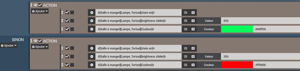

Exemple de scenario qui allume une lampe LEXMAN (LXEK-3) en rouge ou vert

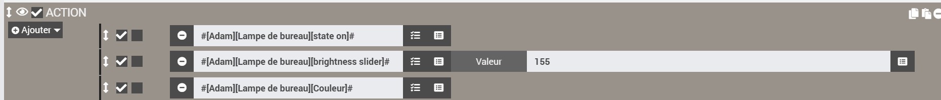

Mais lorsque je sélectionne comme vous dans la dernière action, je n’ai pas couleur qui s’affiche, j’ai essayé d’autres « action » mais sans succès…
Vous avez fait quelques choses spéciales?
J’ai refait toutes les commandes de l’ampoule car j’avais fait pas mal de modifications et maintenant, c’est bon, merci @MADomotique.
