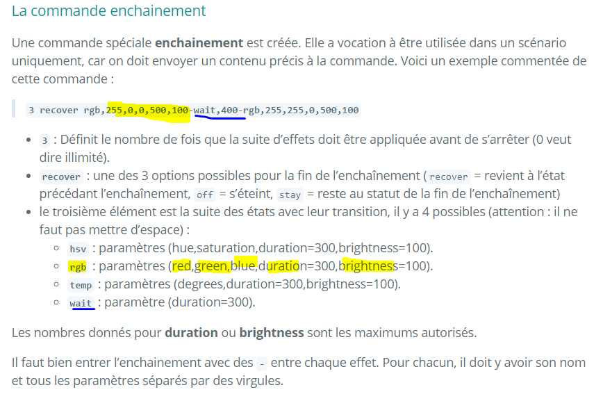

Je cherche à contrôler mes ampoules couleur Yeelight via scénario avec la possibilité d’utiliser des enchaînements.
J’ai copié quelques exemples de spécialistes mais systématiquement mon ampopule s’allume sur le couleur qui correspond à la première couleur programmée pendant environ une seconde mais la suite de l’enchainement ne se fait pas qq soit l’exemple choisi.
Une idée, un paramètre à modifier ?
Merci par avance

Avec ta capture d’écran je peux déjà te dire que l’enchainement est incorrect. Regarde la doc, ou relis les exemples que tu as trouvé (et si ca vient vraiment d’un article de blog en l’état, il y a une erreur que l’auteur ferait bien de corriger)

J’ai du mal à comprendre votre exemple car vous inquez des valeurs maxi dans la notice et dans l’enchainement pris en exemple ces valeurs sont supérieures ?
A quoi sert le wait ? (-wait,400-)
