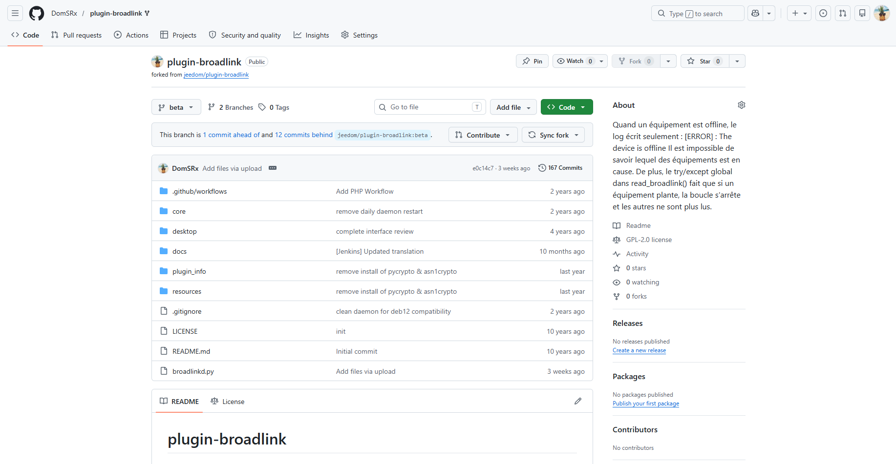

J’ai utilisé Claude AI pour modifier broadlinkd.py. : j’ai tester le code et cela fonctionne maintenant (voir second log)
J’ai proposé le nouveau code sur Github, si l’equipe Jeedom veut l’adopter.

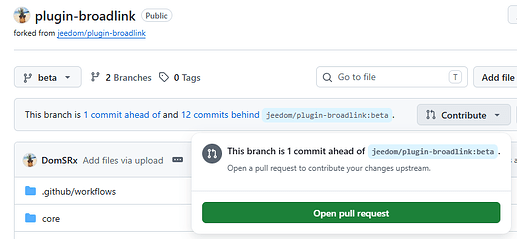

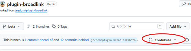

Je ne sais pas où vous avez proposé quelque chose mais ce n’est pas sur le repo github du plugin.
Bonjour @Mips
J’essaye de contribuer au mieux de mes connaissances (limitées)
Je n’ai pas du faire ce qu’il fallait, désolé…
sinon voila le code modifié de broadlinkd.py

on ne va pas travailler avec des copiés/collés via forum :wink:
Il faut cliquer ici pour proposer le changement:
seulement à ce moment il pourra être revu et vérifié
C’est parti !
