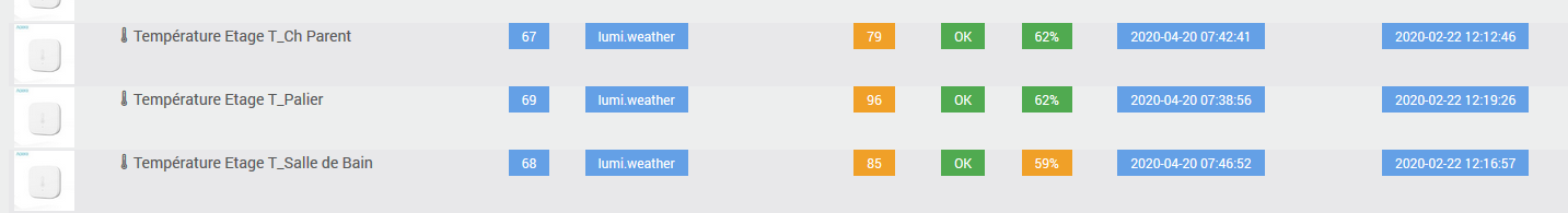

Comme beaucoup je dispose de capteurs Xiaomi Aqara, et ceux-ci viennent très régulièrement s’arrêter à fonctionner.
Le premier souci est de ne pas être au courant car pour les capteurs de portes nous n’avons pas l’info, en revanche pour les capteurs de température si ils sont associés au plugin thermostat nous avons le retour de défaillance.
C’est d’ailleurs pour ça que mes radiateurs passent en mode de repli.

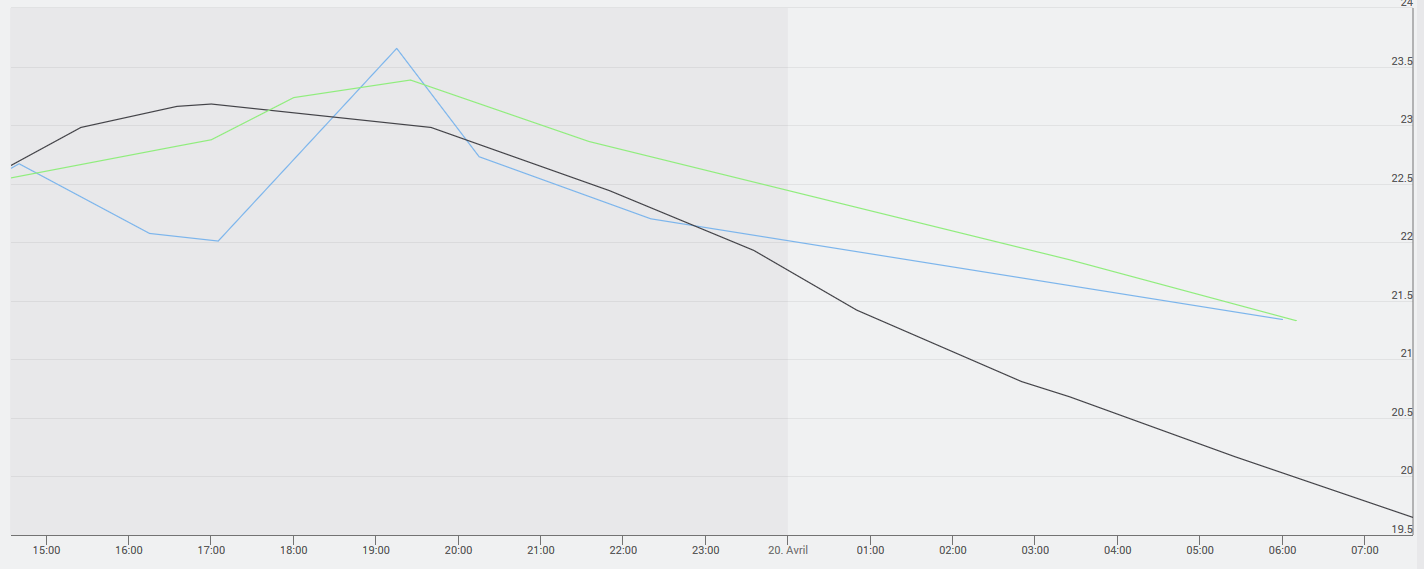

Attention à ne pas confondre capteur HS ou avec batterie à plat et capteur endormi.
En effet les capteurs et actionneurs sur batterie, pour économiser cette dernière se mettent en sommeil pour ne se réveiller que sur deux types d’évènements (en général) :
évolution des mesures effectuées (pour les capteurs) dans une amplitude suffisante pour qu’ils les transmettent (par exemple une évolution de 0.1°C peut être insuffisante pour que le capteur la transmette). Il faut regarder dans la spec des capteurs quel est ce seuil en dessous duquel ils considèrent qu’il n’y a pas de changement et donc pas la peine de dépenser de l’énergie à communiquer une « non information ». Au passage sous Jeedom c’est l’intérêt de la répétition des valeurs qui entre en jeu ici

Si la batterie est faible ou est tombée d’un seul coup seul la surveillance de non remontée d’informations permet de soupçonner une défaillance coté Jeedom.
Si tu captes tes informations lorsque tes capteurs son OK alors c’est que ton réseau est suffisamment maillé. Pas la peine de surcharger avec des équipements de répétition dédiés (exemple IKEA).
Si tu ne captes pas lorsque les capteurs sont OK alors il faut étendre le maillage réseau soit en déplaçant un équipement sur secteur pour qu’il entre dans la zone de rayonnement du capteur soit en en ajoutant un (une prise commandée « Wall Plug » secteur par exemple est un excellent moyen d’avoir des nœuds de routage à bon compte). Déplacer le coordinateur n’est qu’à pratiquer en extrême limite bien qu’il soit conseillé de le positionner au barycentre des équipements sur secteur.
