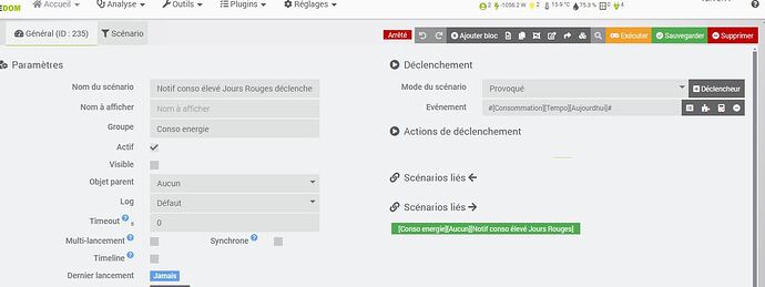

Comme ceci :

Une copie d’écran ?
Elles sont sur le post !
Celle de la partie déclencheur …
je n ai rien mis en déclencheur car le scénario est déclenché si la puissance est supérieure 1500 W pendant plus de 2 min ( voir capture d écran 2)
