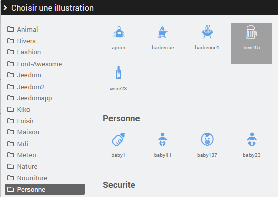

C’est bon pour les couleurs et la dernière catégorie.
Encore une petite mise au point, quand je clique pour la sélection d’une icone et qu’une icone a déjà été affectée
, ca arrive comme ça:
possible d’avoir plutôt ça:

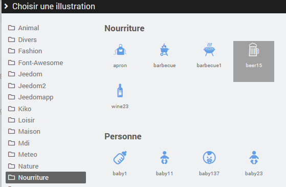

Alors, autant quant il y a peu d’icônes ça a du sens, autant quant il y en a des dizaines, remonter à la catégorie peut poser des soucis.
Je ne pense pas que ce soit impossible, mais en tout cas assez compliqué…
EDIT : J’ai trouvé une façon assez élégante de le faire quand c’est pas trop compliqué : plutôt que de déplacer la page avec l’icone sélectionnée en haut de page, je la mets en milieu de page.
Pas grave. C’est très utilisable comme ça.

Merci @Bad, c’est adopté chez moi aussi, tu devrais changé ton pseudo, parce que c’est pas mauvais du tout ![]()

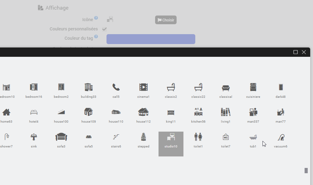

Petit retour , mais pas sûr que ce soit lié, sur la page des scénarios, lorsqu’un icone a déja été affecté et qu’on retourne sur la modal :
la différence que j’ai pu constater, c’est que
jeephp2js.md_iconSelector_selectIcon = ".icon.animal-animal" je constate le . avant icon alors que sur les page ou cela fonctionne (cmd de jmqtt …) pas de . :
jeephp2js.md_iconSelector_selectIcon = "icon.animal-animal"

Je n’ai pas testé sur les icones des scénarios, c’est pas impossible que j’ai introduit un problème ou mis en avant un pb déjà existant. Je regarde tout ça ce weekend, je n’aurais pas accès à ma VM de dev avant.

Je confirme que la sélection de l’icone active sur un Objet est bien fonctionnelle :
J’ai testé sur :
Je peux encore regarder pour essayer de faire les sélections automatiques manquantes.
