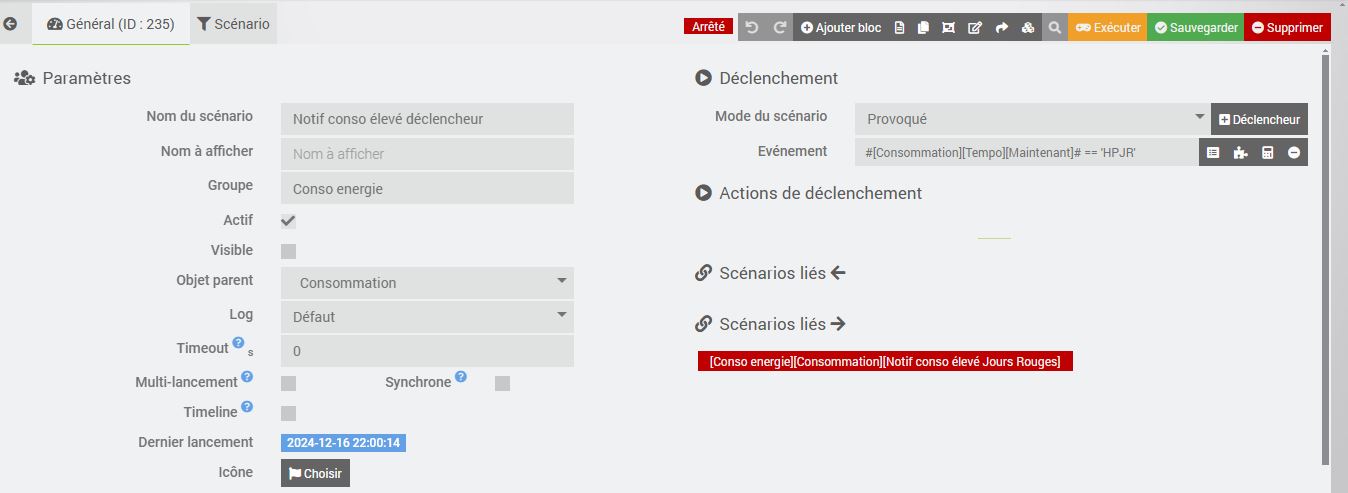

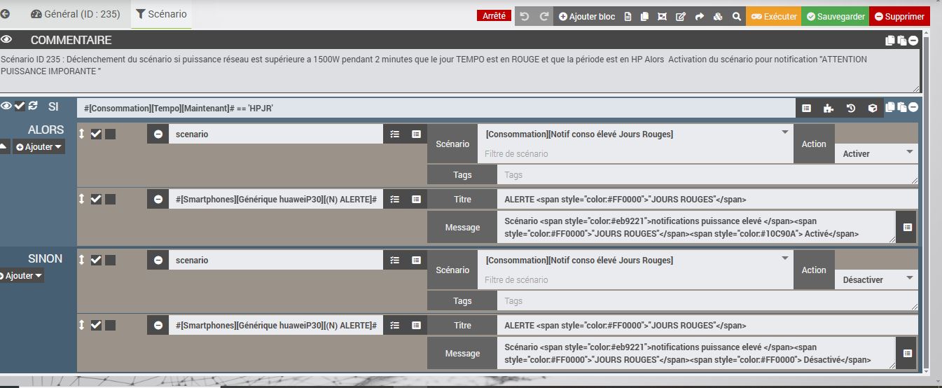

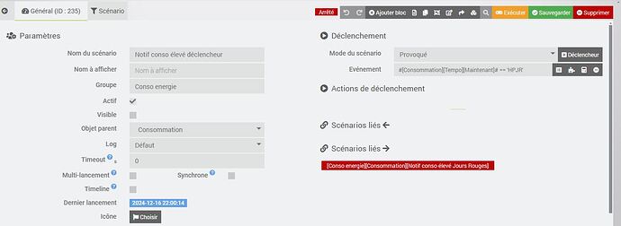

Voici le scenario déclencheur:

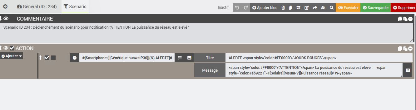

qui va activer le scenario d envoi de notification:

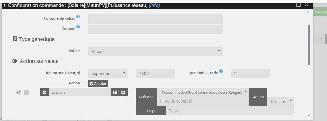

Qui est provoqué par l’ intermédiaire d’ une puissance réseau supérieure a 1500W pendant 2 minutes !

Aujourd hui le déclencheur est l info commande puissance réseau qui > a 1000W active un scénario avec un notif est les données de la puissance réseau !

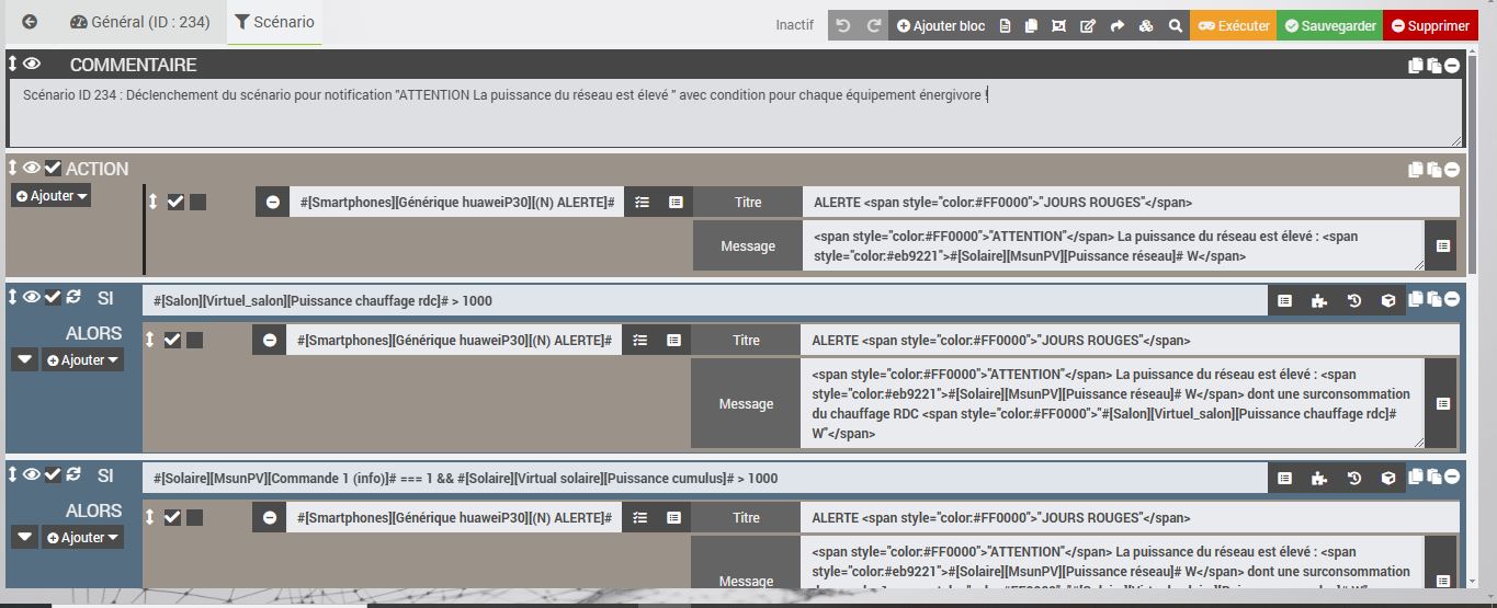

Voici ce que j ai fait !
Le scénario est activé les jours Rouges et provoqué par une puissance réseau supérieure a 1000 W
SI #[Salon][Virtuel_salon][Puissance chauffage rdc]# > 1000
Alors Notifications →
<span style="color:#FF0000">"ATTENTION"</span> La puissance du réseau est élevé : <span style="color:#eb9221">#[Solaire][MsunPV][Puissance réseau]# W</span> dont une surconsommation du chauffage RDC <span style="color:#FF0000">"#[Salon][Virtuel_salon][Puissance chauffage rdc]# W"</span>
A tester et merci beaucoup pour ton aide
Je te souhaite un agréable week end
je pense que ça va fonctionner, c’est bien ça qu’il faut faire.
