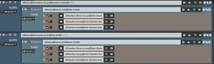

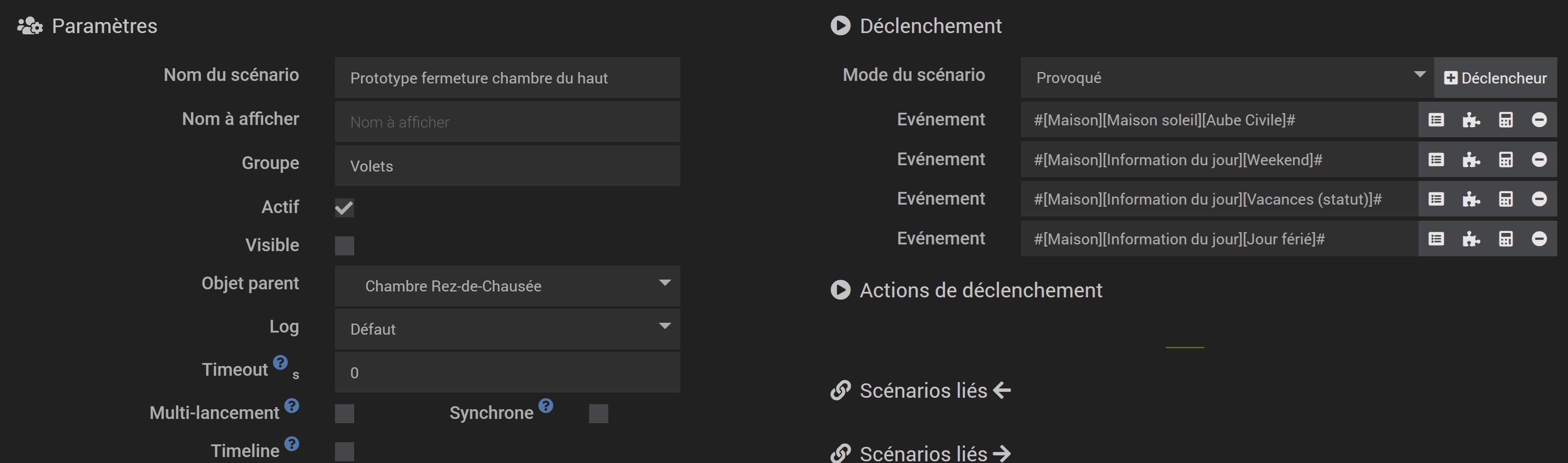

Je souhaiterais simplifier mes scénarios d’ouverture et de fermeture de volets roulants pour les mercredis, samedis, dimanches, vacances scolaires et jours fériés.
Actuellement, j’utilise l’application Héliotrope pour déterminer l’heure du lever du soleil, et cela fonctionne parfaitement pour un autre volet. Je souhaite désormais intégrer les informations fournies par l’excellente application Infos du Jour de Lunarok, afin de récupérer automatiquement les données concernant les week-ends, les jours fériés et les vacances scolaires en fonction de ma localisation. Cette application fonctionne elle aussi très bien.
J’ai commencé à créer un scénario, mais comme nous ne sommes ni en jour férié, ni en week-end, ni en vacances, je voudrais savoir si je suis sur la bonne voie et si ce scénario peut être optimisé.
Je vous joins ci-dessous les captures d’écran des onglets Général et Scénario.
Cordialement.
Les commandes « Informations du jour » sont mises à jour vers 00h00
Les commandes « Aube Civile » et autres sont mises à jour vers 03h00
La technique c’est de lancer ton scénario à heure fixe, disons 4h00 chaque jour pour faire tes programmations (A telle heure, faire telle action). N’utilises pas de déclencheurs « provoqué ». Sinon oui … c’est OK

Je trouve que la base est bonne.
Pour ce qui est des heures de déclenchement, comme @Bison je dirais de mettre un déclencheur fixe 4h me parait bien aussi (en dehors des heures de changement d’heure et après que toutes tes commandes soient à jour).

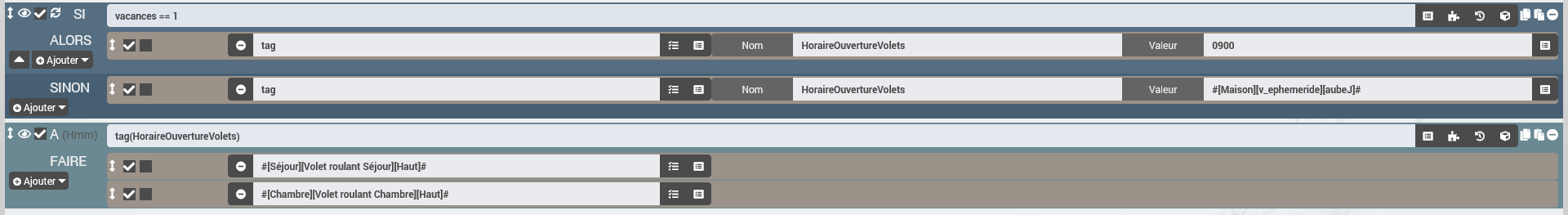

Personnellement pour éviter de recopier à chaque fois les 3 volets dans plusieurs blocs A je séparerai la définition de l’horaire (avec tous tes critères) de la partie action (commande de l’ouverture des volets) comme ceci :
Le fait d’avoir un seul bloc A permet aussi d’éviter les effets de bord des blocs A multiples si tu ne fais pas de remove_inat en début de scénario.

Limiter le nb de blocs. J’imagine que la logique est la même entre vacances et fériés, donc faire plutôt si vacances == 1 oU si fériés == 1
