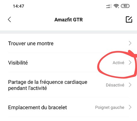

Bonjour.
Il faut voir dans l’application de la montre sur le smartphone, s’il est possible de la rendre visible même quand elle est connectée. Sans cela, ce ne sera pas possible.
Pour les miband cela se passe ainsi.
Dans les paramètres de ta montre vérifie ici :
Merci à vous deux.
Problème résolu … Un de plus
