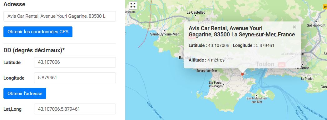

je suis ici :
altitude 4 m avec les coordonnées de Jeedom Connect : 43.1070061,5.8794614,58.1,still,88
soit 58,1m
bref une différence de 58m à 4m
je ne sais pas quoi dire !

Plus sérieusement, en convertissant l’altitude où tu te trouves en pieds, tu obtiens pour 4 mètres 13,1234 pieds.
Ce qui ne correspond même pas à ce que donne JC… (bien qu’il parle en mètre) :thinking::thinking::thinking:

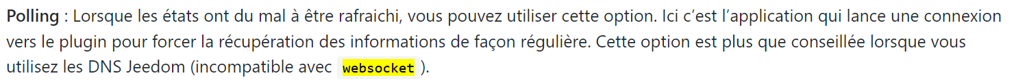

Pouvez-vous m’expliquer l’utilisation du DNS et WS par rapport à ce message car je pensais en lisant la doc que cela n’était pas compatible?
Il est possible d’utiliser le dns jeedom pour la partie http et de faire un setup ws via un accès directe (sans passer par le dns jeedom), que ce soit via un domaine ou pas d’ailleurs, en plus.
