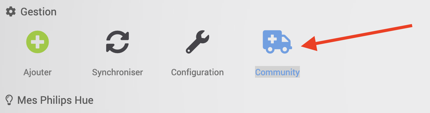

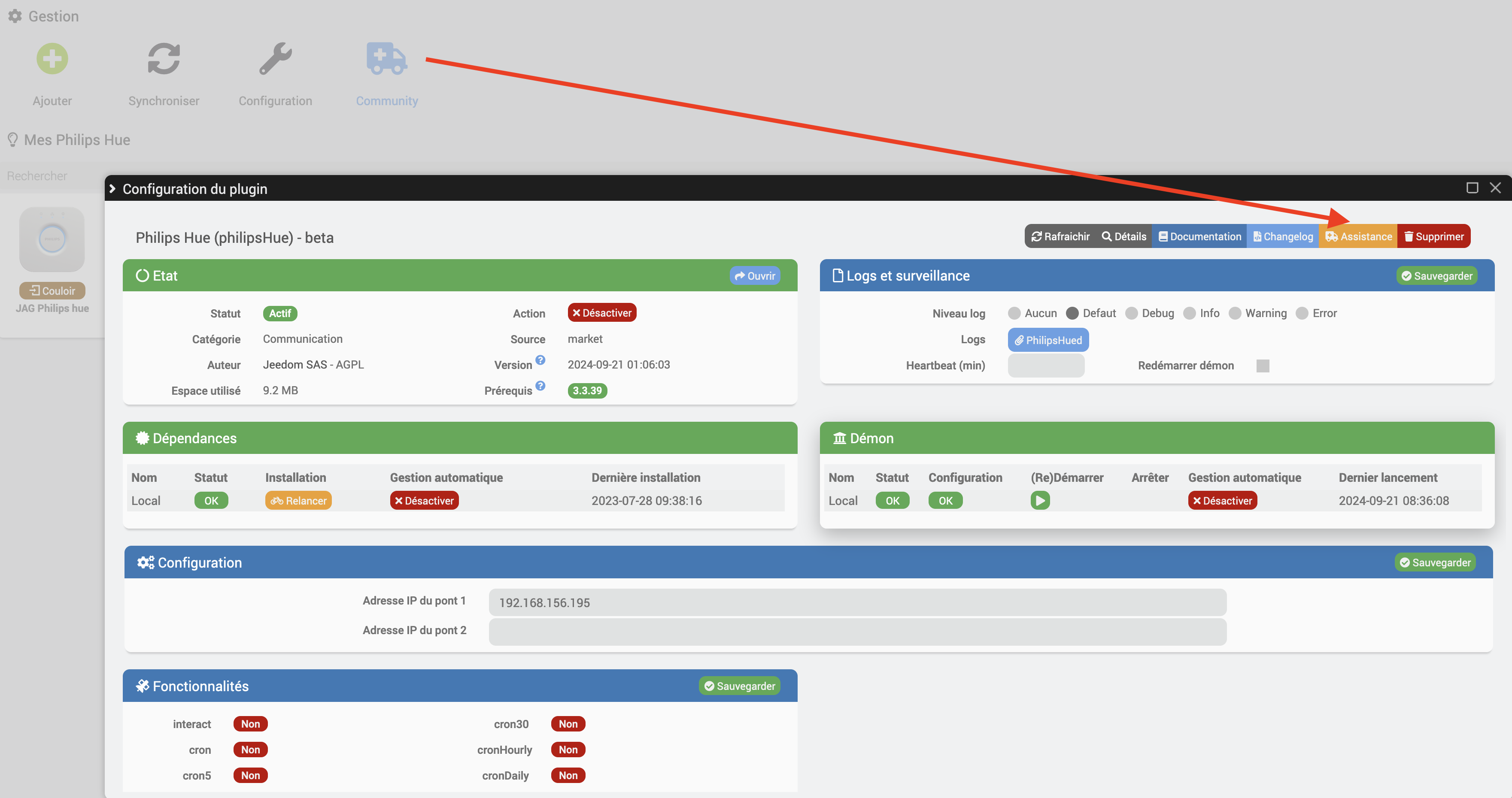

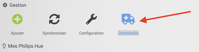

Le bouton communauty ne fonctionne plus, vu que son fonctionnement a changé il faudrait le supprimer

Pour le bouton community je comprends pas trop, je sais pas comment il marche mais il me semble que ca n’a pas changé.
il faut supprimer le bouton ici car il ne fonctionne plus, il a été intégré ici
le fonctionnement a été changé https://github.com/jeedom/core/commits?author=Salvialf&after=24ccd904bf364341865bf593de36b5ea9d567960+69
https://community.jeedom.com/t/creer-un-post-community-quasi-automatiquement/109880/30?u=jag
Ok compris merci ca sera bon dans la beta et stable de demain
Ou simplement adapter le js pour qu il soit dispo des 2 cote…
