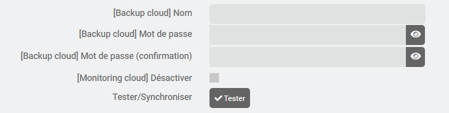

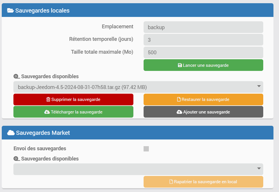

Tous les jours je reçois ce message.
Je n’utilise pas le backup cloud et je n’ai pas configuré celui-ci.

J’ai maj, je te tiens au courant, je n’ai pas l’erreur en faisant une sauvegarde manuelle, seulement toutes les nuits, 1 erreur par jour.

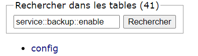

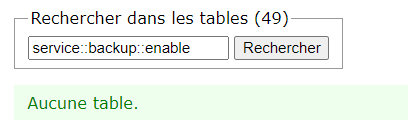

pour info sur Jeedom 4.4.15 deb11, c’est ma pro donc tourne depuis 3 ans mini
sur l’alpha 4.5 deb12 installé récemment pour test mes plugins :
Y’a deux autre clef pour savoir si on fait un backup cloud ou non. À voir si la correction que j’ai faite suffit
