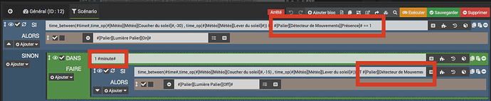

Voici le scénario :

Déjà je vois 3 trucs qui ne me plaisent pas :
1.- Il faut mettre le détecteur de mouvement en déclencheur du scénario, pas dans ce test :
Je déclenche si détection, je teste si on est la nuit, j’allume la lumière le cas échéant.
S’il l’est déjà, alors cette condition ne sert à rien.
2.- La syntaxe ‹ 1 #minute# ›, je ne pense pas que ça fonctionne (je n’ai pas testé…). Il faut juste mettre 1, cela suffira.
3.- Dommage que l’on ne voit pas la fin, mais je suppose qu’on teste que le détecteur de mouvement est revenu à 0 ?

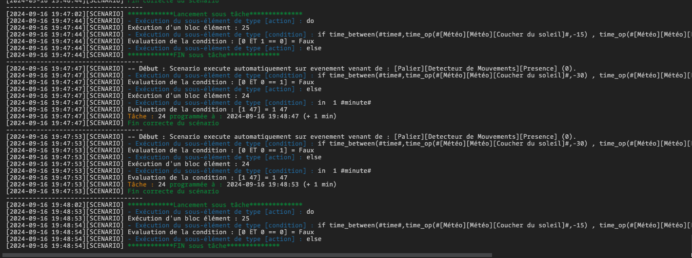

Voici les logs
Je n’avais pas fait attention en voyant le screen mais c’est flagrant dans les logs, tu as une erreur de conception de ton scénario.
La programmation du bloc DANS ne devrait pas être dans le SINON mais directement dans le SI
Dès qu’il y a détection d’une présence en journée tu allume la lumière et dans la foulée tu programme son extinction.
Avec ce que tu as fait la, si il y a détection ça s’allume mais ça ne s’éteint jamais … Enfin si car c’est lorsque que ton détecteur repasse la présence à 0 c’est à ce moment la qu’il programme l’extinction ce qui n’est pas du tout logique …

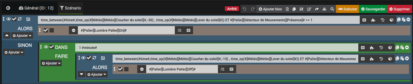

Pour moi il faut faire très simple :
SI journée ET présence == 1
ALORS allumer lumière
DANS 1 minute éteindre lumière (sans remettre aucun critère)
Dans les propriétés de la commande.
Comme ceci
Oui, sauf qu’il ne faut pas mettre #minute#
La fonction DANS attend juste un nombre de minutes entier rien d’autre.

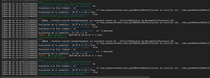

Quoi que dans ton log on voit que visiblement #minute# à pour valeur 47 ?
Tu l’initialise comment et où ?
Edit : Oui je suis bête, c’est le nombre de minutes initié par le core donc …
Dans tous les cas le log montre que jeedom ne comprend pas pouquoi il à 1 47 et programme le DANS 1 mn plus tard

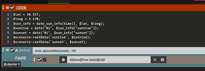

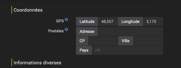

On peut désormais le faire sans plugin depuis la version 4.4.9 de Jeedom c’est donc assez récent.
Deux nouveaux tags ont été ajoutés :
  • #sunrise# : Permet de récupérer l’heure du lever du soleil à condition que la latitude et la longitude soient renseignées dans la configuration de jeedom
  • #sunset# : Permet de récupérer l’heure du coucher du soleil à condition que la latitude et la longitude soient renseignées dans la configuration de jeedom
Ils sont calculés à partir de la position GPS inscrite dans tes paramètres de Jeedom.
C’est toujours mieux de faire les choses en natif plutôt qu’avec un plugin mais au vu de tes logs ce n’est visiblement pas ça qui est la cause des soucis que tu rencontres.

Merci encore . Ca marche nickel. Maintenant comment peut-on mettre les coordonnées gps dans jeedom pour simplifier le scénario ?

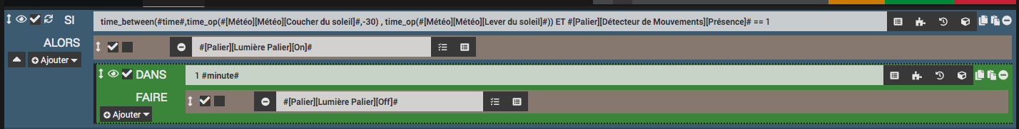

Doit-on faire un bloc comme ci-dessous si on renseigne les coordonnés GPS dans la conf Jeedom ? Ce scénario est pour allumer une lampe de salon.

J’ai mis les coordonnées GPS ici
