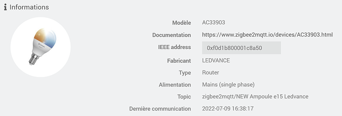

J’ai une ampoule zigbee ledvance pour lampe de chevet.
Je vois qu’elle a des commandes que je ne comprends pas :

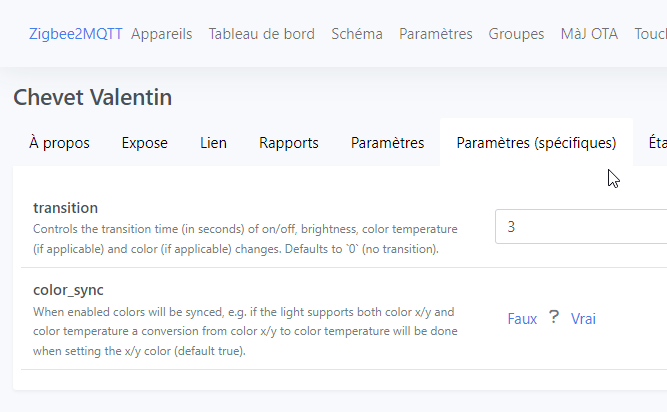

Sinon, pour mon allumage progressif ne pas heurter mes petits yeux la nuit quand elle s’allume, j’ai trouvé un champ « transition » dans les « Paramètres (spécifiques) » sur Zigbee2MQTT que j’ai réglé à 3 secondes. C’est simple et fait parfaitement le job, la lampe met 3 secondes à s’allumer/s’éteindre tout en douceur.
