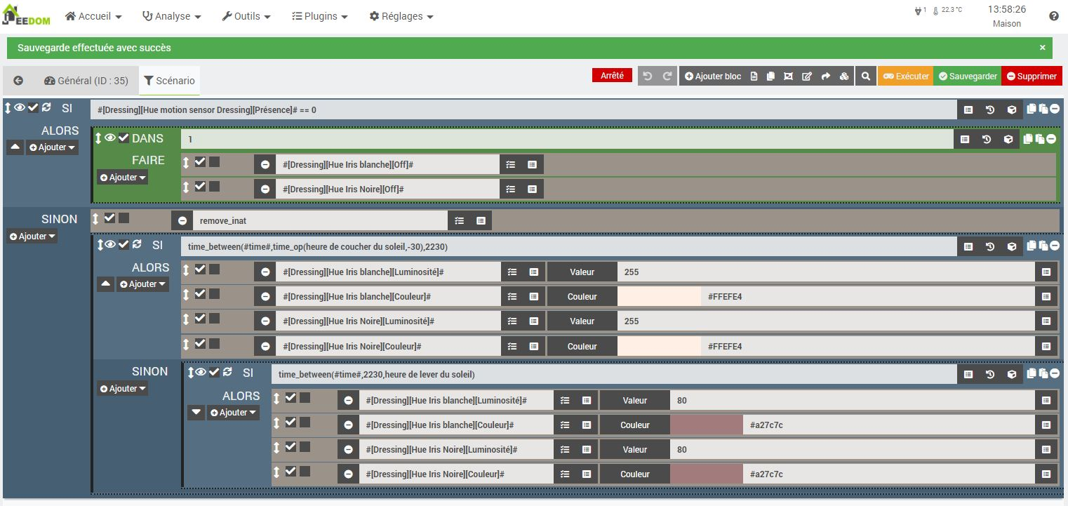

J’ai essayé de retranscrire le scénario sur Jeedom, voila ce que cela donne. J’ai quand même un doute de ne pas avoir bien fais sur la ligne « remove_inat ».
Le remove_inat est ok.
Par contre heure coucher … est à remplacer par la commande héliotrope qui va bien. Car là le scénario ne peut pas fonctionner.
Édit : idem pour heure levée. Tu dois, d’ailleurs, avoir des erreurs dans les logs du scénario

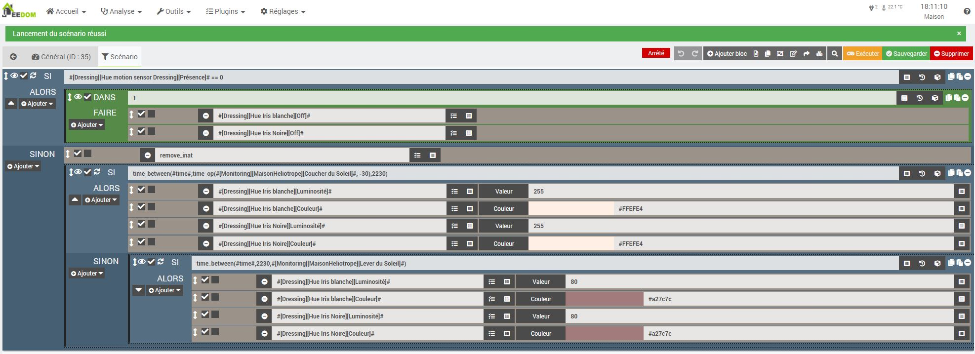

Oui en effet, j’ai corrigé, mais je ne suis pas certain de ma syntaxe sur les ligne utilisant Heliotrope :
Et le testeur d’expression me dit : " il doit y avoir un souci, car le résultat est le même que l’expression"
EDIT : J’ai finalement testé le scénario et il à l’air de fonctionner correctement ! MERCI de ton aide

@fabb24 si tu utilises le sélectionneur de commande, tu n’as pas à t’inquiéter de la syntaxe. Concernant le testeur d’expression, c’est normal.
Édit : fais nous un retour demain :wink:
J’ai édité mon message plus haut, le scénario à l’air de fonctionner correctement.

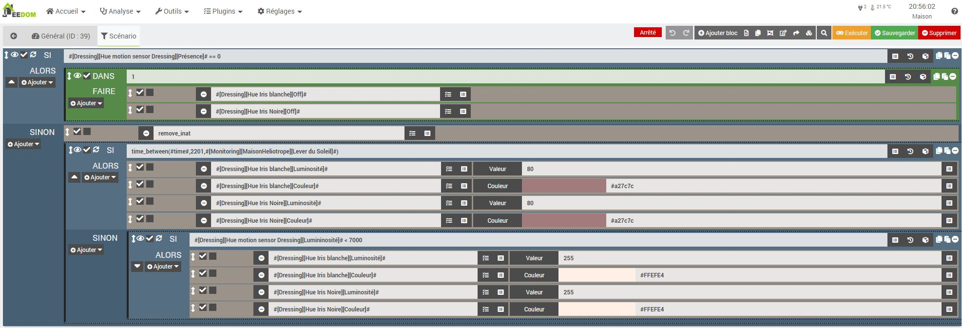

J’ai fais des tests avec une condition de luminosité :
Le déclenchement se passe correctement (en sachant que la valeur 7000 est une luminosité relativement basse), mais j’ai rencontré un problème :
J’ai l’impression que le capteur Hue remonte à Jeedom que peu souvent la valeur de luminosité. Je n’ai pas durée exacte mais je dirais 10-15 minutes. Donc pendant ces 10-15 minutes la valeur de luminosité reste fixe dans Jeedom.
Le problème est que si le scénario se déclenche et allume la lumière, la valeur de luminosité va augmenter et passer à plus de 7000 (quand mes lumières sont allumées la valeur passe autour des 18000). Et si à ce moment là le capteur renvoi à Jeedom cette nouvelle valeur de luminosité (18000), mon scénario est HS pendant 10-15 minutes le temps que le capteur renvoi une valeur de luminosité < à 7000.
Donc si je repasse quelques minutes après dans mon couloir et que Jeedom à enregistré la valeur de luminosité à 18000, et bien forcément le scénario ne se re-déclenche pas.
Il n’y a pas une solution pour forcer la mise à jour de la valeur de luminosité plus souvent ?
