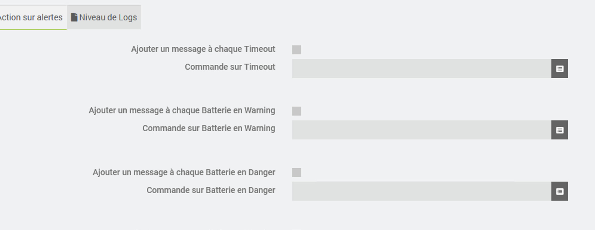

Ci dessous des alertes mais c’est uniquement de type messages, donc mail ou SMS ou autre.
Y a til une solution pour avoir une notif sur un virtuel posé dans un design ?

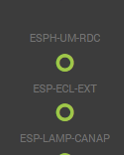

A l’image de ce que je fais pour m’assurer que mes ESP sont en ligne :slight_smile:
tu peux donc dupliquer ce même widget, et l’adapter le code a une valeur numérique.

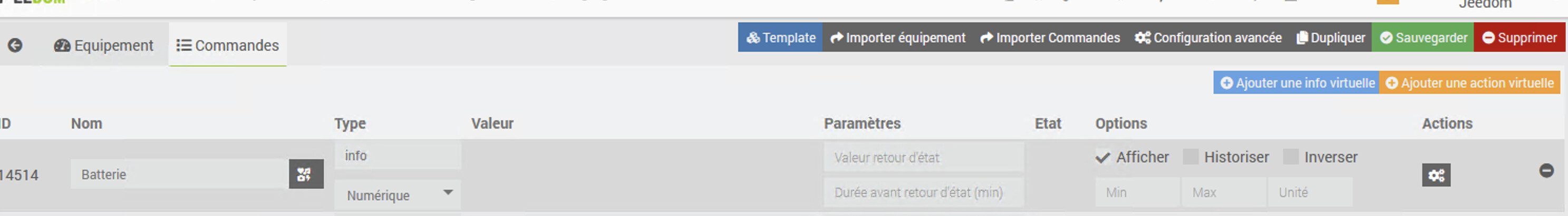

J’ai tenté, un virtuel en numérique
Mais je ne le trouve pas dans la liste
C’est normale, ton widget est pour un binaire, il peut donc être attribué qu’a un binaire.

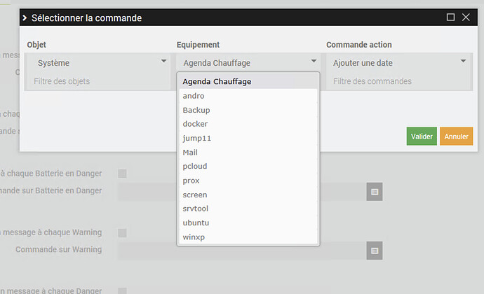

Car un virtuel en numérique et un widget en numérique ne permet pas de sélectionner le virtuel il n’apparait pas.
Non justement, le core accepte seulement une commande de type message sur les actions sur alertes.
Pour ton besoin, je pense qu’il faut passer par un scénario programmer, et un bloc code qui permet de scanner tous les équipement pour en sortir une synthèse, puis ensuite faire un event dans une commande d’un virtuel.
