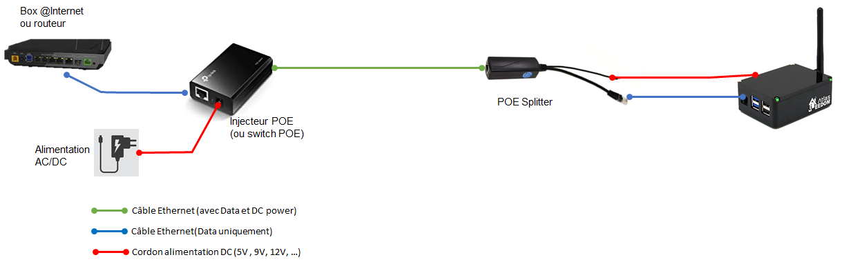

Oui c’est possible et même assez simplement.
D’un coté le switch POE (ou plus simplement un injecteur POE) qui va injecter sur le câble Ethernet tension et courant continus conformes au standard POE en superposition du signal de data .
De l’autre coté un splitter POE qui va séparer d’un coté le signal data et le restituer sur une sortie Ethernet classique et d’un autre coté tension et courant adaptées à la cible à alimenter (donc bien choisir son splitter 5V, 12V, 24V, …) .
Dans le cas de l’Atlas il faudra choisir un splitter 5V donc.
Easy isn’t it ?

@Yves19, Super sympa ton schéma, merci ! J’ai deux questions pour ma culture:
- la tension d’alimentation en sortie du splitter dépend-elle de l’injecteur POE ou du POE splitter ?
- cette tension est-elle fixe ou réglable ?
Merci.

La tension en sortie du spiltter ne dépend que du splitter. En effet la tension (et le courant) injectée à l’autre bout est normalisée par pallier . Cette tension est rarement variable. Il faut donc choisir le splitter adapté à la tension de sortie désirée.
Certains switchs POE adaptent la tension et le courant automatiquement (une sorte de autosense) ou par une configuration logiciel mais le prix est assez élevé
