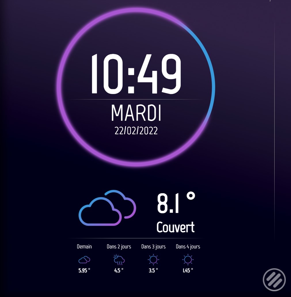

J’ai un souci pour aligner a gauche une température et une condition du plugin météo dans un design .

Voila ce que ca donne avec mise en en tableau :

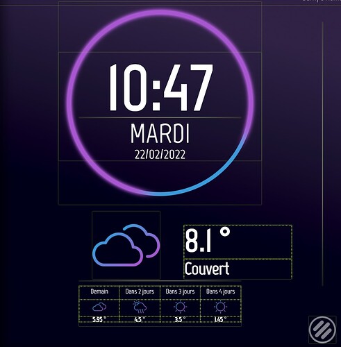

Avec éditeur

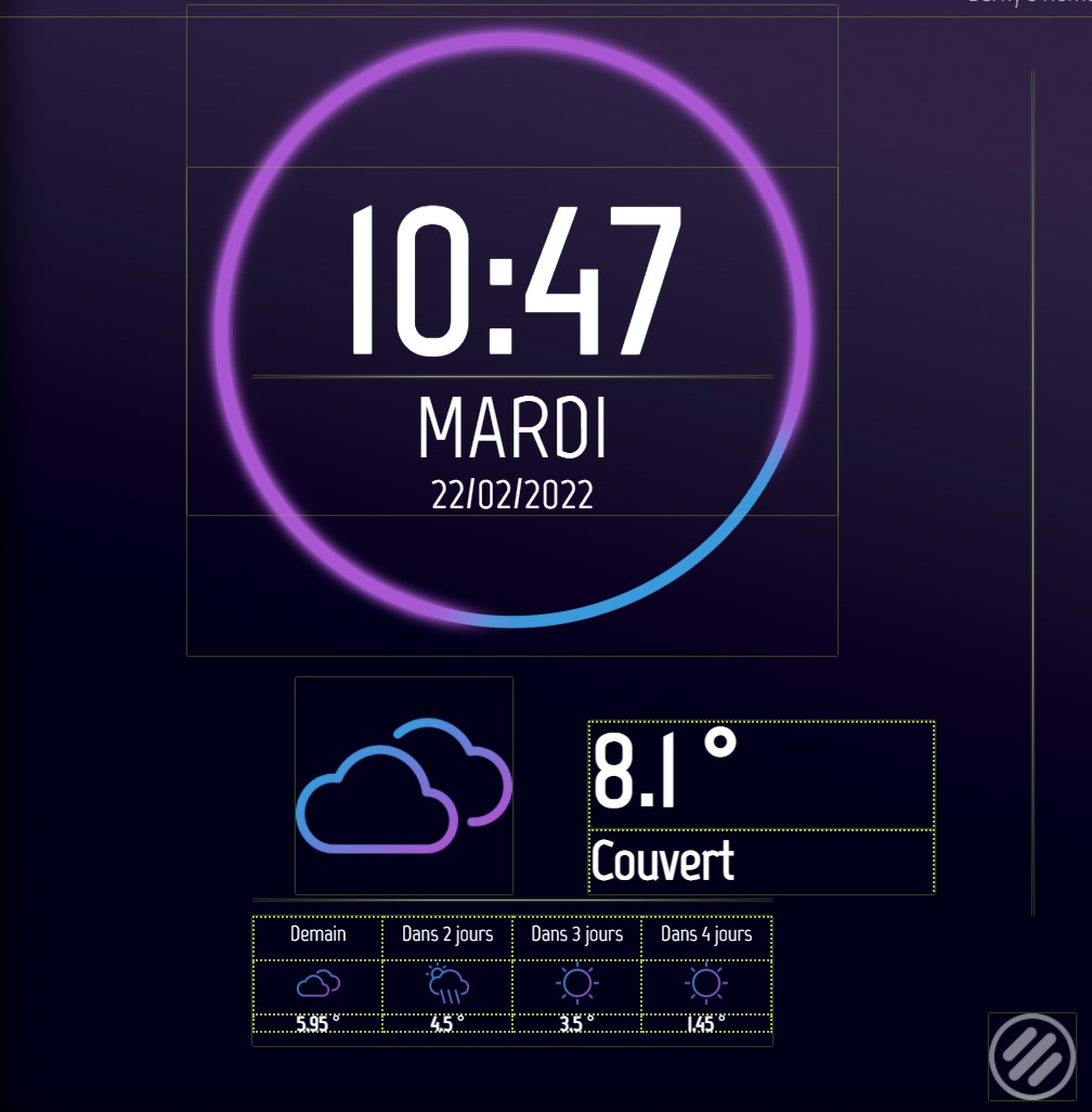

Sans éditeur
