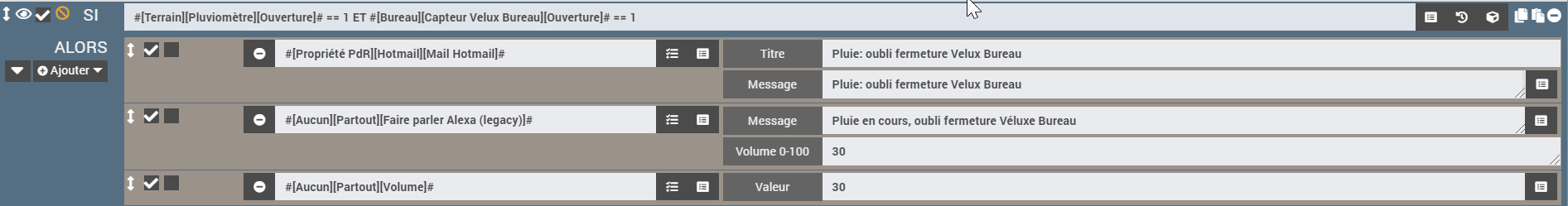

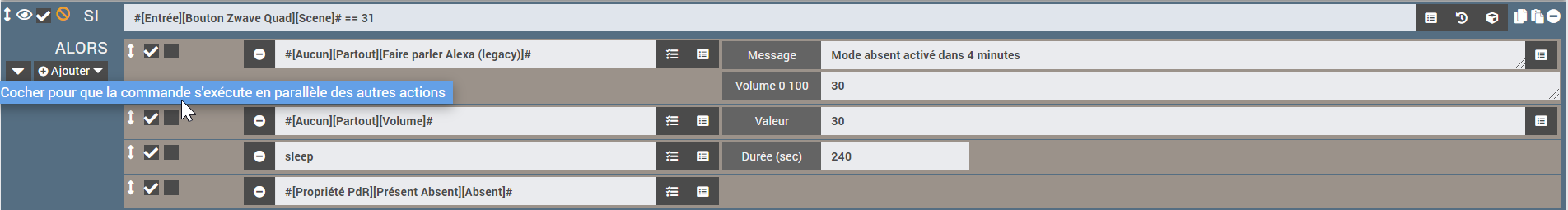

J’ai mis en place Alexa API, mais j’ai un soucis de répétition, en général 3 fois.
De plus parfois le volume, bien qu’aillant une ligne dans le scénario, repasse à 0.
Pour info, le groupe « partout » ci-dessous, reprends 7 Alexa (Echo dot, Echo show et Echo Flex). J’ai mis Alexa(legacy) mais idem avec le normal.
Ok c’est pas super gênant mais ca ne fait pas propre, le bon côté c’est que je ne loupe pas les infos…
Si vous avez des idées…

Non pas d’idée, l’appel de groupe n’est pas traité par l’API d’Amazon, donc le plugin fait un faux appel par boucle, passant équipement par équipement.
C’est pas génial, pour ce type de résultat, je conseille (surtout si tu fais un scénario) de ne pas utiliser les groupes mais chaque équipement, cela sera bien traité.

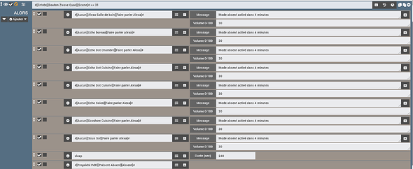

Bonjour @sigalou,
Merci de ta réponse, j’ai donc essayé équipement par équipement, ca fonctionne à merveille!
Beaucoup plus réactif et l’avantage est de pouvoir régler le niveau par pièces.
