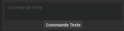

Tu as ces commandes sur les Devices :
« Parler à Alexa » maintenant c’est « Commande texte »

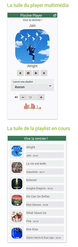

Comment mettre ces tuiles ?
Beaucoup de questions aujourd’hui
Mais ce post servira à plusieurs personnes :sweat_smile:
Pour rien cacher la doc c’est celle de alexaapi donc à lire avec précautions :face_exhaling: :upside_down_face:
euh je sais pas du tout !
C’était les widgets des plugins Alexa-deezer, Spotify, Music
Donc si ceux-ci ne sont plus intégrés, tu n’auras pas ces tuiles.
Est-ce que cela fonctionne chez vous ? Chez moi non…
Informations Jeedom Atlas
Core : 4.4.20 (master)
DNS Jeedom Atlas : oui
Plugin : Alexa Premium
Version : 2025-08-17 23:10:16 (stable)
Statut Démon : Démarré - (2025-09-17 12:53:59)
Informations complémentaires
== Jeedom 4.4.20 sur Debian GNU/Linux 11 (bullseye)/arm64/aarch64/64bits aka 'Atlas' avec nodeJS v20.19.4 et jsonrpc:enable et alexaapiv2 (stable) 2025-08-17 23:10:16 (avant:stable/2025-08-17 23:10:16)
Oui ça fonctionne !
Sur quel type d’équipement est exécuté la commande ?
Un exemple de ce qui est mis dans le champ. .message…
Des logs…

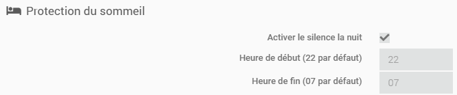

J’ai trouvé pourquoi cela ne fonctionnait pas/plus hier soir alors que cela (re)fonctionne ce matin.
En fait, si l’option « Protection du sommeil » est activée, la « Commande Texte » ne fonctionne pas durant le créneau horaire paramétré. Mea Culpa.
Il va donc falloir que je revois mes scenario pour lancer certaines actions la nuit…
