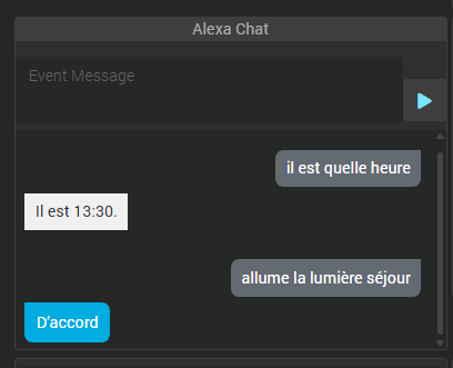

« Alexa Chat » : cette commande permet de discuter avec alexa comme c’était le cas pour la commande (commande texte/parler à alexa) mais la requête se fait de manière directe avec certains avantages;
  • la commande n’est plus tributaire de l’historique
  • le retour est immédiat avec possibilité d’exploiter un retour vocale (mp3).
  • grâce au nouveau widget on peut écouter le retour vocale et voir la réponse texte.
Cette commande doit être désormais privilégiée pour les scénarios ne nécessitants pas d’interagir avec un équipement amz.
