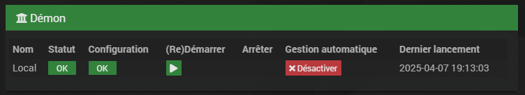

Suite à l’installation de la dernière Beta (2025-04-07 01:11:22), le démon est bien redémarré :
Les appareils Alexa ont été synchronisés.
