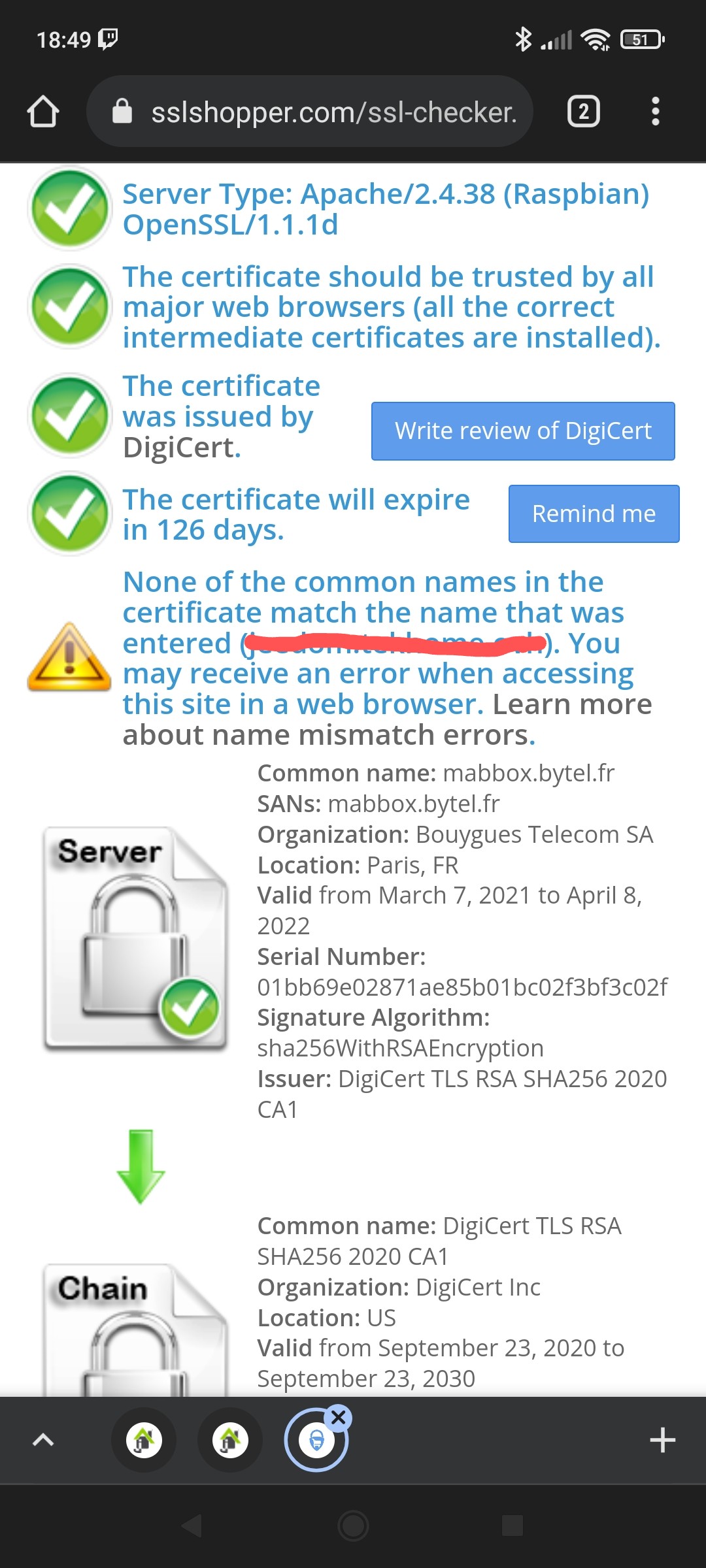

Je me suis inscrit à l’année sur le service communication, j’ai bien accès à ma box via internet, j’ai installé un certificat ssl, mais au moment de check, je tombe sur ça :

Ben je vois pas comment on peut t’aider ne sachant pas ce que tu as fait ni les infos que tu as saisis pour ton nom de domaine !
Et c’est bien l’erreur soulignée sur ta capture écran!
Probleme résolu en cherchant une solution à autre chose…
Je me suis rendu compte en voulant me connecter à mon serveur, que le domaine, (et pas l’ip a distance+port du rasp), se connectait sur l’administration de ma BOX Bouygues.
La réponse à tout ça est que l’acces a distance de l’administration de la Box Bouygues est sur le port 443, comme le https. Donc conflit, et la box prenait le dessus.
