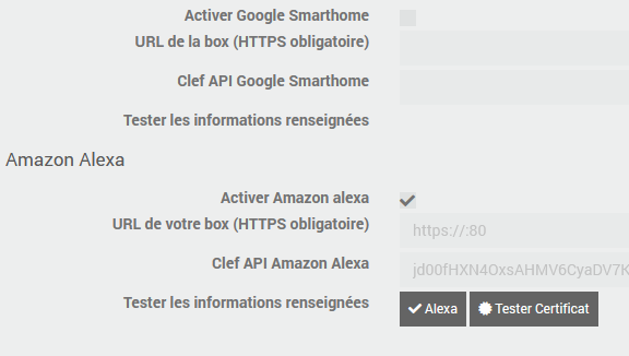

Onglet mes services et assistant vocaux vu que ton soucis vient de la….
Le bouton Alexa est inopérant (aucun lien attaché) et le bouton certificat donne ceci
L’url d’accès externe est pas bonne il faut corriger ca et ensuite tout rentrera dans l’ordre. Ca se fait tout dans la configuration de jeeodm onglet réseaux. Ensuite dans la configuration du plugin il suffit de repousser la configuration.
Dans ce cas si c’est bon fait la deuxième action que j’ai donné.
J’avais renvoyé plusieurs fois…Cette fois ci, ça remarche en partie, je ne sais pas ce que j’ai raté.
